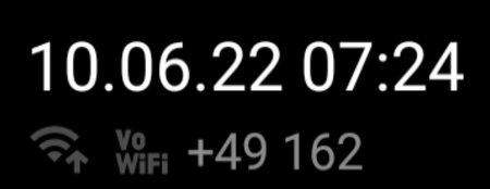

Auch im Anrufprotokoll steht kein VoWifi bei dir? Steht bei mir immer unter dem Namen wenn es aktiv war und vor dem HD Icon.
Hast du auch die bevorzugte Verwendung aktiviert? Sonst nutzt das Telefon es erst, wenn nahezu kein Mobilfunk mehr anliegt.
Am Router im Zweifel nochmal prüfen ob die Ports 500 und 4500 ausgehend frei sind. Der verwendete DNS sollte jetzt eher weniger eine Rolle spielen, aber ein hier ansässiger ist sicher ratsam.
Reaktionen: blackseven

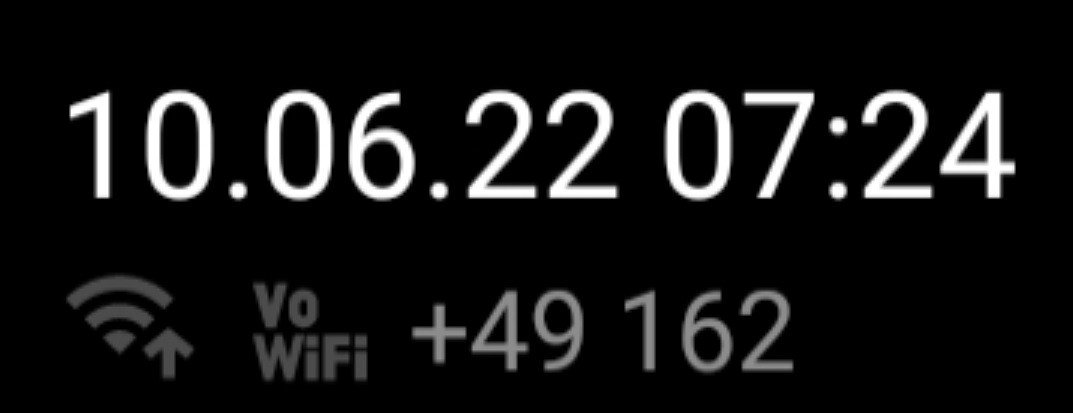

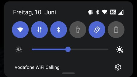

Ich habe gerade einen Anruf gemacht, Screen ist im Anhang, Nummer ist gekürzt.

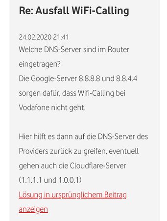

Ich suche mir mal andere deutsche DNS-Server, die ich mal im Router einstelle. Wifi-Call funktioniert nur mit deutschen DNS-Servern... Oder kann mir von Euch bitte jemand einen DNS-Server nennen, mit dem VF Wifi-Call funktioniert?
Ich nutze Google WiFi und da steht immer alles auf Automatisch. Da kann ich leider nichts Auslesen.
Dafür habe ich das hier in der vf Community gefunden. Probiere eventuell die Cloudfare server aus, wie beschrieben.
Ansonsten hat sicher vf Probleme. 🤷
Google-Server funktioninieren sicher nicht, weil out of Germany...Cloudfare? Vodafone beschäftigt sich gerade mit mir.. ;-) Das warte ich mal ab...
Nachtrag: Die haben die Option bei mir raus- und wieder reingenommen, jetzt klappt es... Serverboot tut immer gut... :)
Cloudflare ist eigentlich auch US, betreibt aber Knoten in der EU, wobei ich fast immer über Frankreich gelaufen bin.

Suche im Zweifel mal, wie oben empfohlen, die VF DNS Server raus und setzte sie falls abweichend. Alternativ fand ich welche per Google Suche. 195.50.140.114 zum Beispiel.

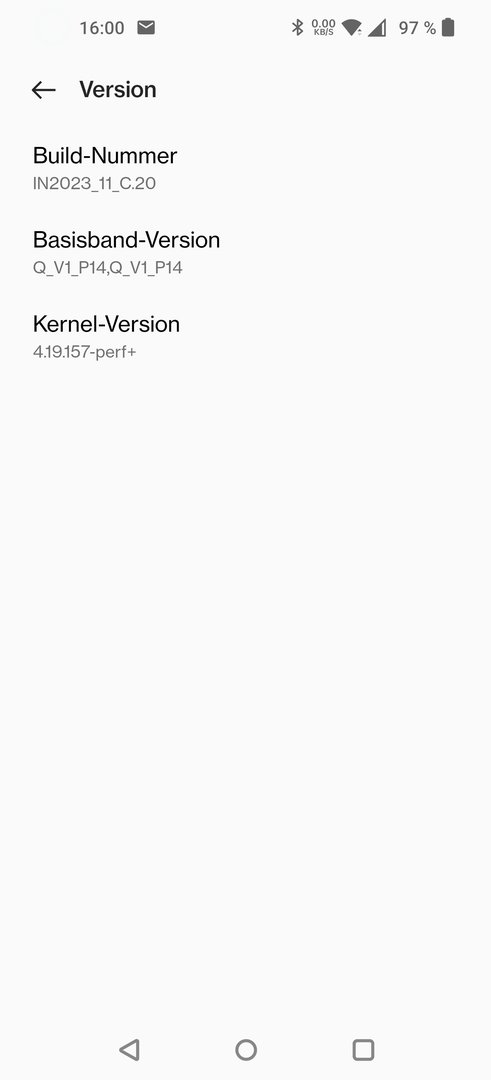

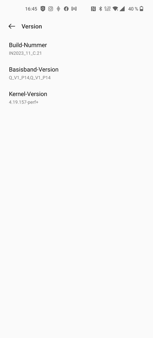

@AmigoMD die Version C 20 steht auch beim Full-Update, klickst du aber in den Systemeinstellung. über das Gerät und dann auf Version, steht bei der Build-Nummer die C 21
Eben nicht!!! Eine Behauptung wird durch dauerndes Wiederholen nicht wahrhaftiger! Ich füge unten einen Screenshot an, den ich vor wenigen Minuten gemacht habe. Dorthin gekommen bin ich genau auf dem Weg, den du oben beschrieben hast "Systemeinstellung. über das Gerät und dann auf Version, ". Bitte sieh selbst...
AmigoMD

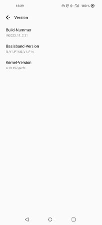

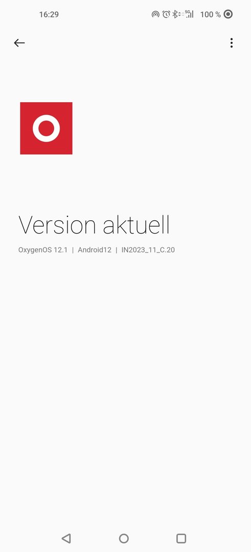

@AmigoMD und so schaut's bei mir aus. Entschuldige dass ich auf deinen Beitrag geantwortet habe. Passiert mir nicht mehr.
Reaktionen: Busterk, Olley und Michamg
@revird : Bei mir genau dasselbe:
Reaktionen: revird
@revird ,@AmigoMD ,@Michamg
Kann es sein,dass wir hier über die gleiche Problematik diskutieren, die für das 8T hier schon erklärt wurde. Mit incremental update kommt man auf die C20, mit full update auf die C21.
Reaktionen: revird
Du brauchst dich überhaupt nicht auf den Schlips getreten zu fühlen! Den du wahrscheinlich eh nicht trägst... :) So wie du es jetzt oben schreibst, isses ja in Ordnung - so schaut es also bei dir aus...! Aber genau das lässt eben noch die Möglichkeit offen, dass es auch anders sein kann - wie zum Bleistift bei mir! Aber genau diese Möglichkeit lässt du in deinem Beitrag oben gar nicht zu! Vielmehr behauptest du etwas als gegeben - was es gar nicht ist...!
Deshalb meine... konsequente Antwort!
AmigoMD
