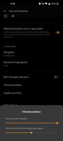

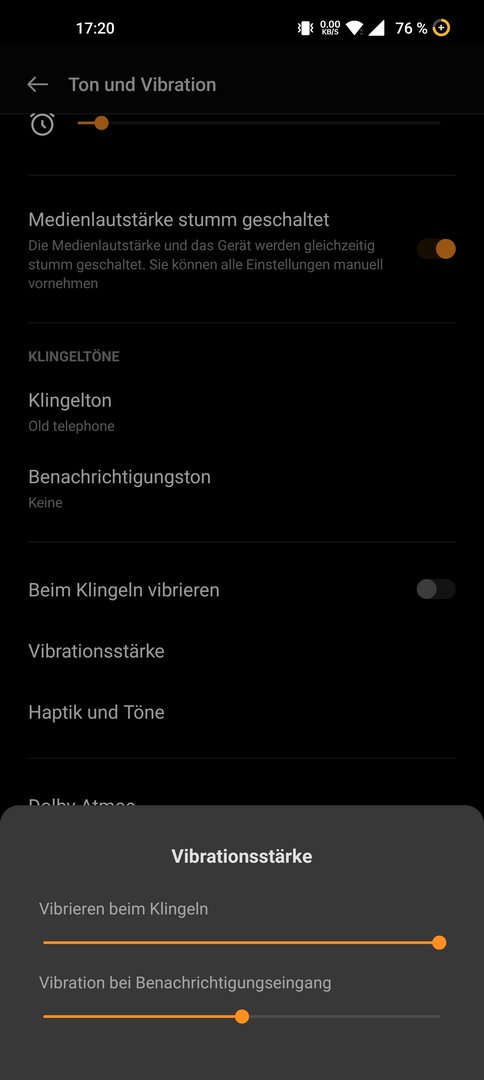

Hab die C61 drauf und es es gibt manchmal Freezes von Apps, wenn ich über den Task Manager Apps wechsel.. dazu vibriert mein Phone nur noch ganz schwach, merke es nun nicht mehr..das ist sehr blöd, da ich das Handy auch für medizinische Zwecke nutze.. werde mir nun bald ein anderes Handy suchen..hab es lange probiert mit OnePlus und ich finde die Kamera des 9 Pro auch super. Aber so langsam muss ich wohl davon trennen..
Check mal...(aber mach schnell, bevor hier wieder aufgrund OT eingegriffen und verschoben wird :sneaky:)
Reaktionen: imagomota2 und Olley
@Spirit64 Regler ist auf volle Pulle, ist ein Mysterium.
