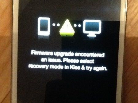

Hallo Leute ich Brauch dringend eure Hilfe. Ich wollte das Update machen mit Kies da ist der Rechner abgestürzt und nun zeigt das Telefon nur noch das.was nun? ImageUploadedByTapatalk1371593005.939135.jpg
Schau mal, ob du in Kies:
"Notfallwiederherstellung der Firmware" findest und dein Note2 gefunden wird.
Grüße
Es wird nicht gefunden
Akku raus, etwas warten wirst du schon versucht haben, oder?
Hm, würdest du noch in den Flashmode kommen?
(vol- und home und power)
Dann könntest du dir die FW organisieren und damit flashen.
Grüße

Alle drei Tasten drücken ?
Kommt immer nur das wie auf dem Bild
Oder das hier
Das sieht doch schon mal gut aus, d.h. du könntest noch mit Odin flashen:
https://www.android-hilfe.de/forum/...tung-mit-odin-das-note-ii-flashen.351219.html
...oder du versuchst erst die Geschichte mit Kies, da mit Odin dein Handy zurückgesetzt wird.
Brauchst eigentlich nur das Odin und entsprechendes Firmware...ich nehme mal an dbt?

Ich muss dann die Firmware downloaden und mit Odin drauf flashen ?

Ich bin gerade dabei das über Kies zu versuchen ich hoffe der sch... Rechner geht nicht wieder aus!
War bei 80%!
