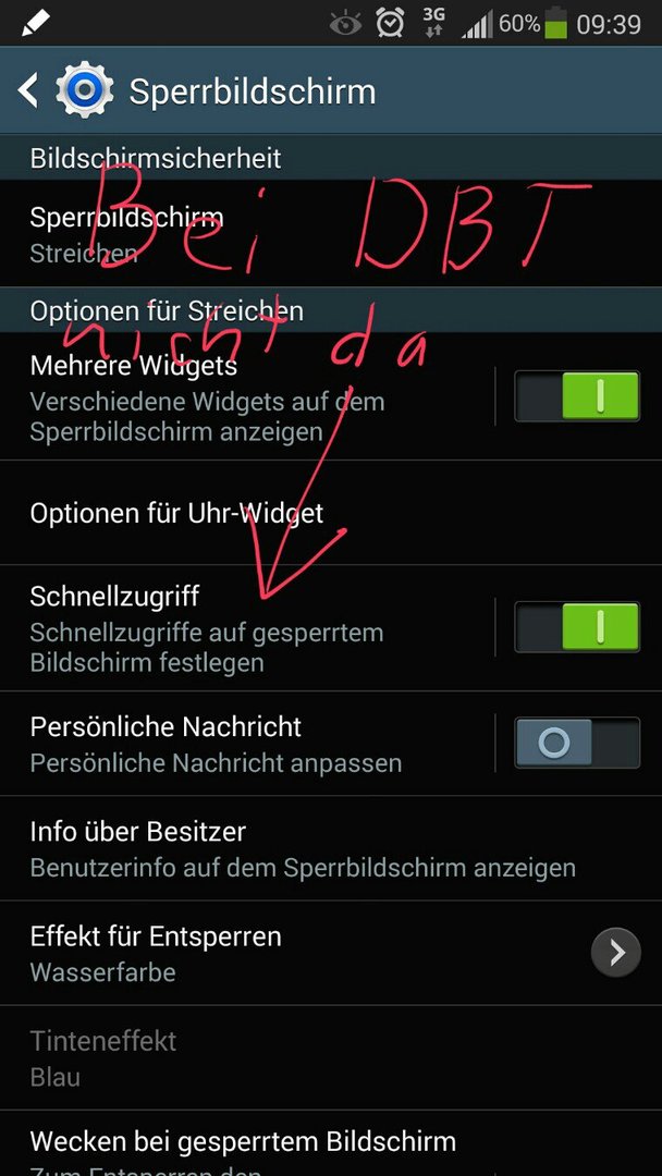

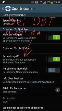

Ist an der DBT Version ein Unterschied zu dieser hier?
Nein, sieht man doch an dem Wert der Changelist, die bei jeder Firmware vermerkt ist.
Einen Unterschied gibt es doch. Du hast keine Schnellzugriffe im Menü.
Reaktionen: Seavers11
Eine frage, kann ich mit Odin Mobile die neuste MJ7 (DBT) flashen und dann den Knox Schrott runterschmeißen, denn ich habe noch die MI7 (DBT) gerootet und KnoxFree und mein Knoxcounter steht auf 0x1.
Vielen Dank im voraus
P:S. Weil ich habe da bedenken, weil Odin Mobile kein Bootloader mitflasht.
Was genau meinst du damit? Kannst du mal einen Screenshot posten?
Bitte ;-)
Ist bei mir aber auch nicht da. Kann aber auch am Muster liegen welches ich wiederum für VPN benötige.
Hattest Du ein deutsches Gerät egal ob Branding oder nicht?
Ja ein deutsches.
Dann ist Dein Produktcode noch auf DBT. Musst einen Fullwipe machen, dann ist die Einstellung da. Erst nach diesem Fullwipe wird der Code auf BTU geändert.
