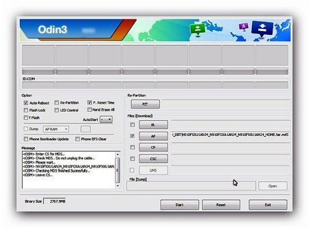

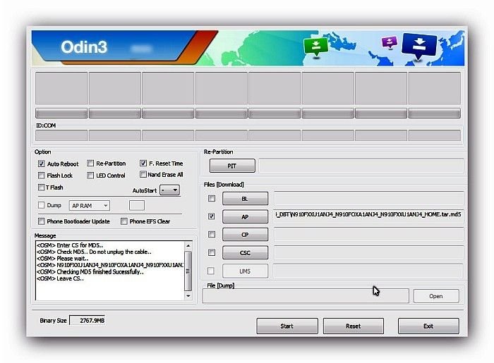

Würde mir gerne die DBT Firmware über meine 5.1.1er PHN (Niederlande) Firmware rüberbügeln. Hatte früher die DBT drauf und konnte die PHN ohne modifizierte PIT oder ähnliches flashen. Nun sind die DBT Firmwares aber immer ein paar Wochen eher dran und aktueller. Würde gerne wieder die DBT draufbügeln.
Kann mir jemand sagen ob ich das mit Odin nur mit der DBT Firmware rüberflashen kann, oder brauche ich eine andere Datei noch? Was muss ich bei Odin ankreuzen? Habs schon lange nicht mehr gemacht :)
Danke
Ich habe die DBT 6.0.1 mit Odin vom PC aus über die PHN 6.0.1 einfach drüber gezogen.
Ging einwandfrei.
Müsste über die PHN 5.1.1 genauso easy gehen.
Danach 1x Cache Wipe und feddisch ...
"Danke" ist immer willkommen ...

Dank dir. Wo gibts denn die PHN 6.0.1? Finde dazu nix.
Bei Odin irgendwas ankreuzen, oder auf Standard lassen?
Cache Wipe findet man wo? Sorry. Flahe nicht so oft :)
Ist ein direktes Update von 5.1.1 (VIA) auf 6.0.1 (DBT) per Odin (einteilig, AP) ohne Fehler möglich? Hat das vielleicht schon jemand ausprobiert?
Hallo Leute,
das würde ich auch gerne wissen. Ich möchte ein 5.1.1er T-Mobile per Odin auf 6.0.1 DBT bringen. Nach längerer Suche im Forum sollte es ja gehen.
Die gefunden Threads bezogen sich aber immer auf einen Wechsel innerhalb der Android-Version.
VIA --> DBT sollte mit Odin korrekt gehen.
DTM --> DBT habe ich auch schon mit Odin geflasht.
Reaktionen: JensB73, numenic74, ikor und eine weitere Person
Hallo Leute,
habe es gewagt, Update hat ohne Probleme funktioniert.
Danke AndroMe, hat super funktioniert.
Reaktionen: AndroMe
