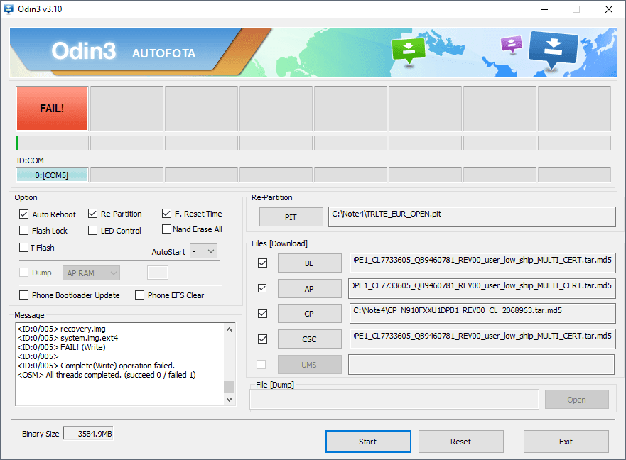

Leider hat das flashen nicht funktioniert... :\ das hatte ich noch nie... und nun stehe ich auf dem Schlauch und weiß nicht was ich falsch mache. Ich bin genau nach der Anleitung gegangen... Muss ich bei meiner Odin Version evtl. etwas anders einstellen? Oder welche Odin Version sollte ich nutzen? Habe alle da.

Odin ist recht alt ... Sicher, dass es die verlinkte Odinversion ist?
Sah bei mir ein wenig anders aus ...
Des Weiteren muss/darf/soll/kann kein PIT-File gesetzt werden. Das PIT-File ist eh in der CSC enthalten. Das neuere Odin gibt die Option gar nicht mehr für das PIT-File.

ah okay ;) ich hatte vermutet mein Odin wäre neuer :D das war dann wohl der Fehler (hoffentlich)
Gebe bescheid :D
Ein falsches Odin kann auch schweren Schaden anrichten ... Da sollte man unbedingt drauf achten, dass das immer die richtige Version ist!
Aber wenn Du damit das Problem beheben kannst, dann ham wir ja schonmal einen heißen Tipp, wieso hier manche solche Probleme haben. ;)
Ja, nur dachte ich ja das 3.10 das neuste ist. :D
Habe nun einmal versucht mit Odin 3.10.7 die 4 teilige zu flashen und auch dort ist der Flashvorgang wieder schief gegangen...
Nun habe ich die neuste Version probiert Odin3_v3.11.1 und damit hat nun das flashen geklappt. Ich Editiere hier etwas später wie sich das Note nun verhält und ob es nun endlich wie gewünscht funktioniert.

Ich drück die Daumen und wundere mich, wieso es mit der 3.10.7 schief gegangen ist und bei mir geklappt hat. :thumbup: :confused2: ;)
Habe ich auch nicht verstanden... hatte aber zwischenzeitlich die Samsung Treiber "neu" installiert und den PC neu gestartet. Evtl. hat auch das ein Problem gelöst. Jetzt läuft es auf jeden Fall astrein. Bis jetzt noch nicht ein Lag oder freeze...
