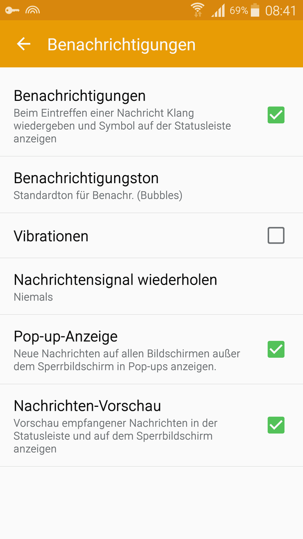

Ich bekomme seit dem Update keine Texte mehr in der Statuszeile oben angezeigt. Sonst wurde oben immer zB "Schnelladegerät angeschlossenes" oder der Vorschau Text einer SMS angezeigt. Oder halt auch "App xyz wird installiert". Jetzt kommt gar nichts mehr, nur ein Symbol wird angezeigt.
Eine komplettes zurück setzen hat nichts gebracht.
Bei meiner Frau das gleiche Problem.
In den Benachrichtigungseinstellungen ist bei allen Apps alles aktiviert. Es wurde auch probiert die Prioritätseinstellung der Benachrichtigung für Apps zu aktivieren, hat aber nichts gebracht. Standardmäßig ist die Benachrichtigung für jede App natürlich an.
Das kann doch nur ein Fehler in der Firmware sein. Hat das noch jemand?

@blasiusx
Das ist seit dem Update tatsächlich so. Zumindest für die Nachrichten App (SMS) gibt es eine Lösung.
Nachrichten App, Einstellungen, Benachrichtigungen, und dann die Auswahl, wie im angehängten Sreenshot wählen.
Ich persönlich habe unter den Sperrbildschirm Einstellungen das Anzeigen von Benachrichtigungen auf dem Sperrbildschirm ausgeschlossen. Zusammen mit den Einstellungenen in der Nachrichten App führt das dazu, dass eine SMS auf dem Sperrbildschirm nicht angezeit wird; auf dem Homescreen sieht man so jedoch die SMS Benachrichtigung und deren Text.
Auch in der Threema App gibt es eine entsprechende Lösung in den Einstellungen.

syscrh schrieb:
Hast Du die Heads-up Benachrichtigungen evtl. irgendwo deaktiviert?
Wo kann man das sonst noch ausser in der App selber oder in den Benachrichtungseinstellungen umstellen ?! Meines Wissens nirgendwo.
Aber das ist es ja nicht, da auch System Textmeldungen fehlen wie zB App yxz wird installiert oder. Oder Schnell Ladegerät angeschlossen.
Aber das habe Ich ja schon geschrieben. DPE6 hat keine Abhilfe gebracht, habs eben OVA aktualisiert.
