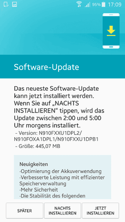

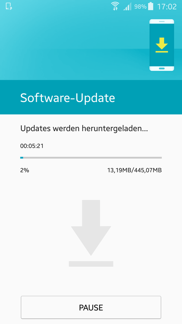

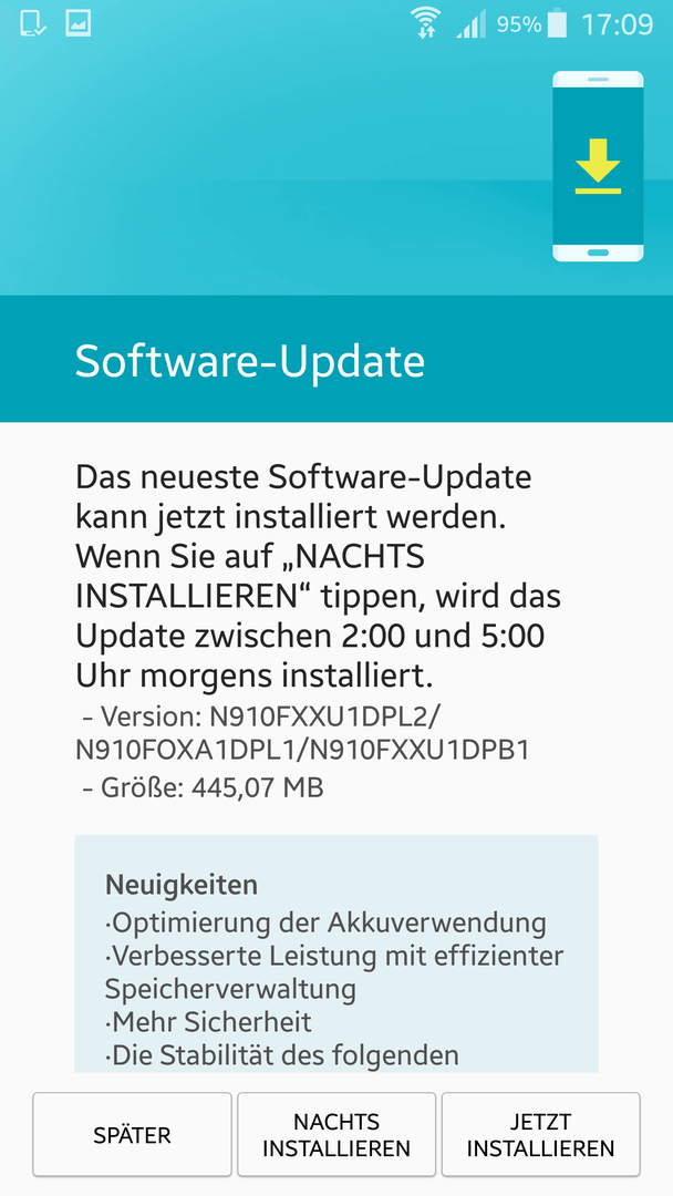

Ich habe heute VD2 (L2) bekommen, hoffe, das wird mit dem Akku besser!
Update ist heute auch bei mir angekommen. 445,07 MB, Sicherheitspatch-Ebene vom 1.Dezember.
Cewe und Kaufda werden mitinstalliert, können natürlich wieder entfernt werden. Mehr kann ich noch nicht sagen.

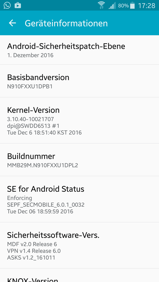

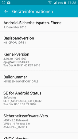

Hab mir auch gerade mit SamFirm die komplette Rom runtergeladen.
Mit Odin geflasht --> Root und TWRP sind weg.
Also noch mal mit Odin CF-Autoroot geflasht.
Dann mit Odin TWRP geflasht.
Dann in TWRP Dalvik und Cache gewiped.
Alle Einstellungen blieben erhalten. Läuft 1A bis jetzt.
