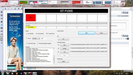

kann mir jemand sagen was ich falsch mache?
kann es sein das Kies noch offen ist? sieht auf dem bild so aus.
eventuell über den Taskmanager alles von keis schließen
das könnte auch eine Treiberinstallation von Kies aus sein.
Im Task ist das runde Zeichen der Benutzerkontensteuerung. Das ist wohl ne vergessene Aufforderung.
Reaktionen: mad
juhuu jetzt scheint es zu funktionieren :))))
so ein dämlicher fehler xp
vielen dank
