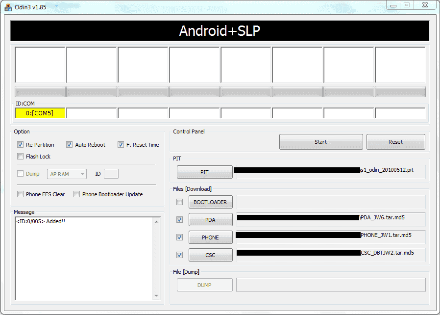

PIT bekommst du hier.

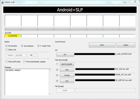

Habe noch einen Screenshot hochgeladen, damit du in Odin alles richtig einstellst.
So, jetzt kannst du loslegen mit dem flashen und Odin immer als Admin starten
EDIT: Wie gesagt, flashe mal die JW6 damit das SGS wieder startet. Später kannst du dann noch immer was anderes flashen.

hab es jetzt so gemacht, odin hängt allerdings seit paar Minuten bei "SET PARTITION". Normal?
Seither hatte ich das noch nie beim flashen...
Vielen Dank nochmal für deine Hilfe!!!

Das gibts doch nicht, was hat es bei dir mit Odin? Hast du alles richtig eingestellt?
Kies darf auf keinen Fall im Hintergrund laufen.
Mach jetzt bitte alles genau so:
Handy abschliessen
Akku raus
PC neu starten
Odin als Admin starten
Alle Dateien Richtig einstellen und Re-Partition anhacken
Akku wieder rein geben, in Dowoad Mode booten und mit USB verbinden, aber einen anderen USB Port nehmen.
Und bevor du auf Start drückst mach bitte einen Screenshot von Odin und lade ihn hier hoch.
Ok das passt.
Kannst auf Start klicken.
Reaktionen: Mahe
Top, also es startet wieder. Nochmal TAUSEND DANK!!
wie würdest du jetzt vorgehen bzgl JW1? einfach drüber flashn oder nochmal irgendwas anderes machen?
Ja passt, habs gesehen. Kannst auf Start klicken. ;)
Happy flashing. :)
