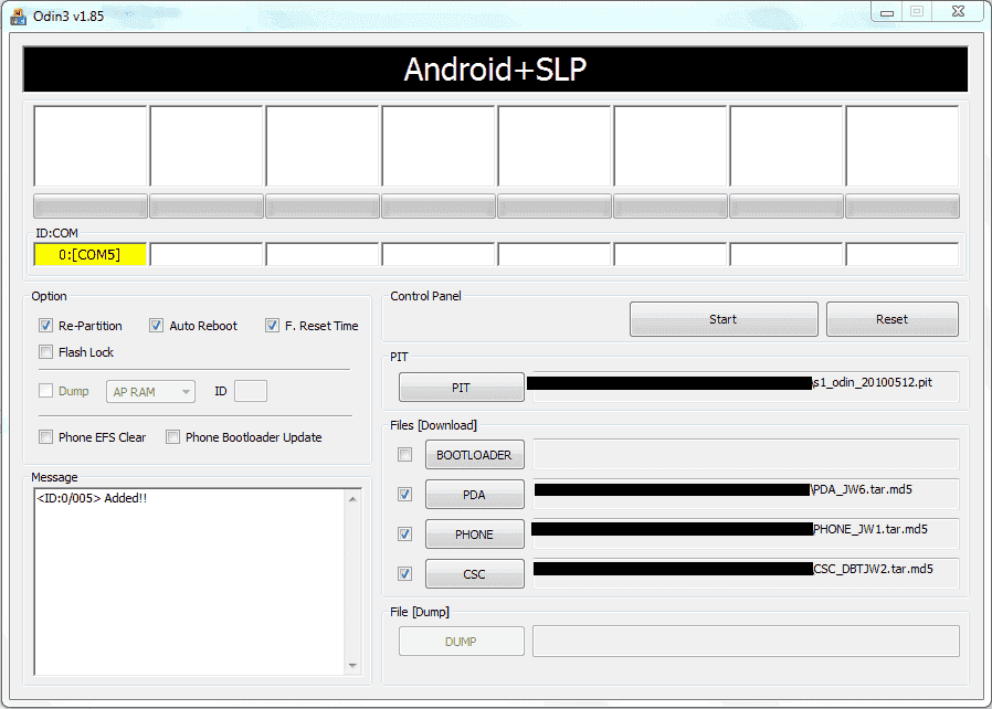

hmm neuer fehler bei odin kommt jetzt:
<ID:0/006> SetupConnection..
<ID:0/006> Can't open the serial(COM) port.
<OSM> All threads completed. (succeed 0 / failed 1)
dann steht in rot FAILED ob ich mit oder ohne der PIT und repartion mache is egal kommt bei beiden wenn ich das repack flashen will

@xnicplayax
Startest du Odin immer als Admin? Hast du auch alle Dateien richtig ausgewählt? Im Anhang ist ein Screenshot, wie es in Odin ausschaun soll.
@Quast
Flashe mal die JW6 mit PIT und Re-Partition neu und mache nach dem flashen im Recovery einen WIPE.
Als Launcher kann ich den Nemus Launcher empfehlen.
Reaktionen: xnicplayax

nach einem pc neustart hats dann doch geklappt alles läuft gute.
Dankeschön
