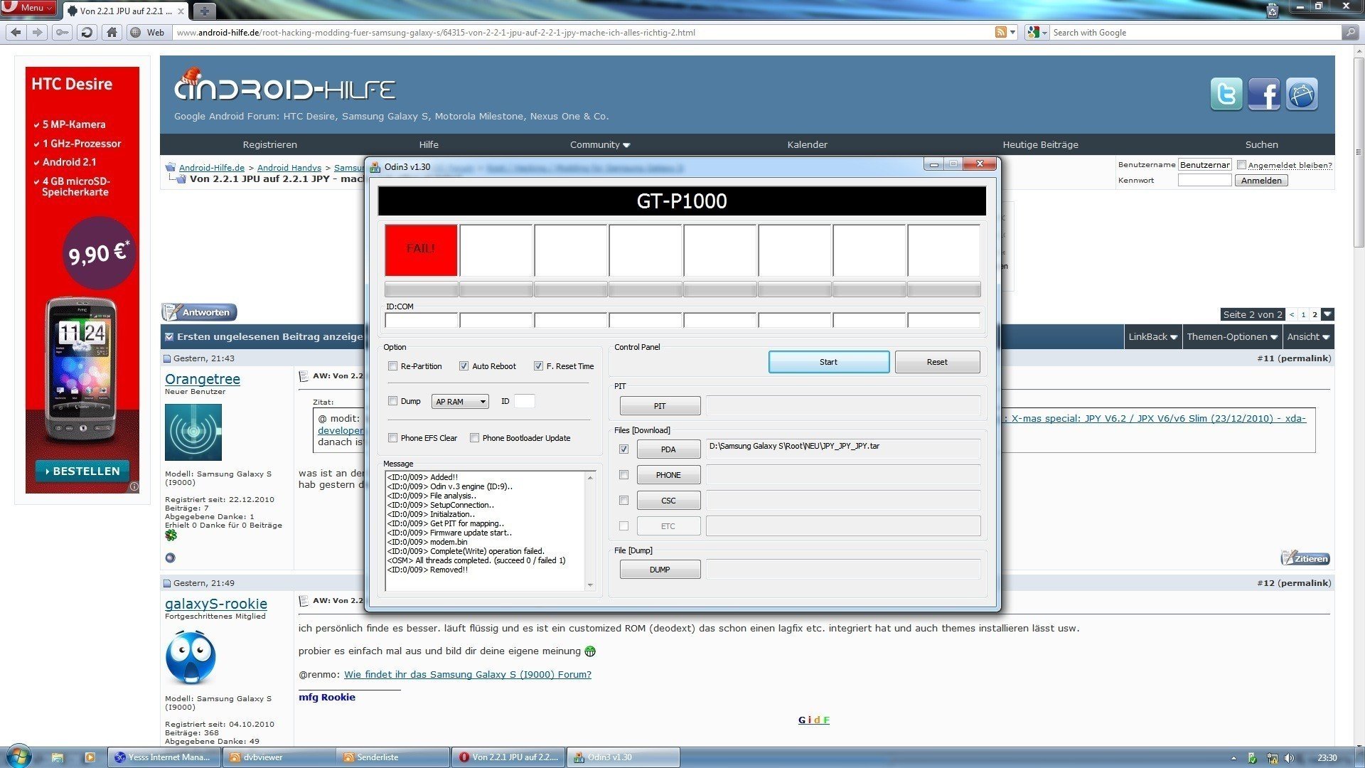

Erstmal Frohe Weihnachten Leute,
Wollte mir jetzt auch mal die JPY draufhauen aber er macht bei Odin 1.3 einen Fehler siehe Bild
Hat aber net geklappt woran kann das Liegen es startet jetzt nicht mehr direkt nach dem Einschalten kommt son symbol
Handy Ausrufezeichen im Dreieck und ein PC Symbol
was habe ich
falsch gemacht ist net mein erster Flash versuch habe schon öfters die JPO JPU usw geflasht
Download Modus geht Gott sei dank nochund Odin erkennt es auch soweit
Habe es jetzt 4-5 mal versucht
Danke fürs Helfen

Aus der Entfernung würde ich schätzen das mit deinem Firmware File etwas nicht stimmt.
Lad es am Besten mal von einer anderen Quelle und versuch es dann noch mal.

Hi, auch frohe Weihnachten @alle
hattest du evtl. einen Lagfix drauf? Möglicherseise ist was an deinem Filesystem korrumpiert?
Wenn du in DL-Modus kommst, versuche doch JPU mit repartition zu flashen und anschliessend auf JPY.
LG
habe jetzt einfach mal die Neue Micro SD Sandisk 8GB beim Falshen Rausgenommen jetzt gings Sauber durch habe nun die JPY Drauf was gibts den schon für Lagfixes für die JPY danke sehr.
