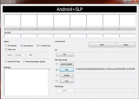

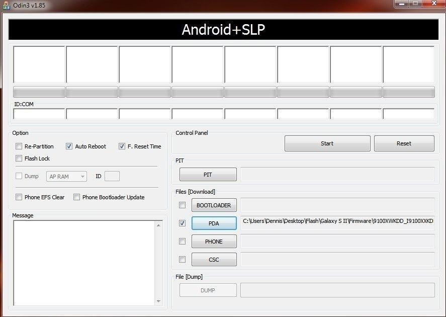

Um mein SGS_2 (XWKE2) auf KE7 zu flashen, nehme ich die ganze Datei die ich mir hier heruntergeladen habe : Generic XEU:Multiupload.com - upload your files to multiple file hosting sites! und dann noch entpackt habe (jetzt sieht sie so aus I9100XWKE7_I9100XXKE4_I9100XEUKD1)und packe sie bei Odin in PDA rein ????
Und bei PHONE und bei CSC bleibt alles leer ??
Auch kein PIT ?
Bei meinem SGS_1 war es irgendwie anders:confused2:
Irgendwie verstehe ich nur noch Bahnhof :blink::blink:

Aber du hast keinen Hardreset beim Handy gemacht, richtig?
LordN schrieb:
Schau dir diese Anleitung an, da sind sogar Beispielbilder :tongue:
Ich hatte noch nie eine einteilige Firmware benutzt oder von einer gehört :blink:
Also wenn ich nach der Anleitung von deinem Link vorgehe sollte alles gut gehn:biggrin:
Ja tut es, glaub mir! Hab die auch genommen, und das obwohl ich das flashen auch nur vom Milestone kannte. Klappt auf Anhieb :)
