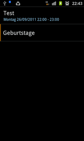

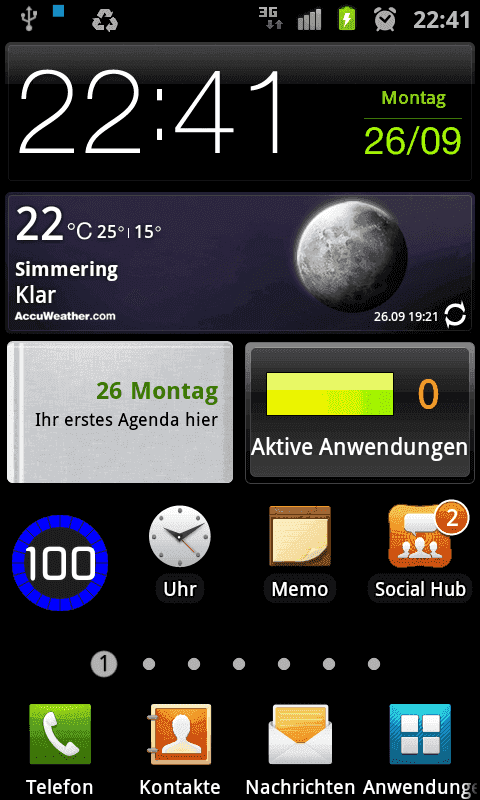

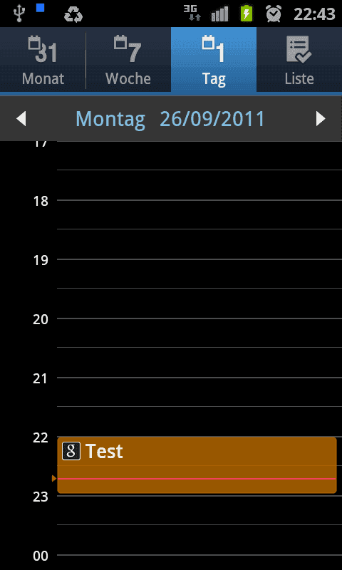

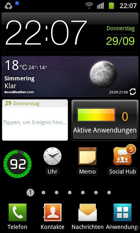

So hier mal Beispielbilder vom Samsung-Kalender-Widget Agenda 2x1 mit 2.3.3 und 2.3.4
Das Problem tritt nur auf, wenn im Widget ein Termin eingetragen ist und man klickt darauf. Dann kommt man bei der 2.3.3 in die normale Tages-Ansicht. Bei der 2.3.4 kommt man nur direkt zum Termin und da ist Ende.
Wenn bei der 2.3.4 kein Termin eingetragen ist und man klickt darauf, dann ist es so wie bei der 2.3.3 und man kommt in die normale Tages-Ansicht. Nebenbei ist das Widget von 2.3.4 optisch nicht ansprechend.
Nachtrag: Bei der 2.3.5 ist das selbe Problem.
Hmm. Also ich habe auch 2.3.4 drauf.
Bei mir sieht das Kalender-Agenda Widget aus wie bei der ersten Abbildung, aber das Verhalten ist wie bei Dir beschrieben.
Sobald jedoch mehr als ein Termin vorhanden ist wird auch wieder die Tages-Ansicht geöffnet.
