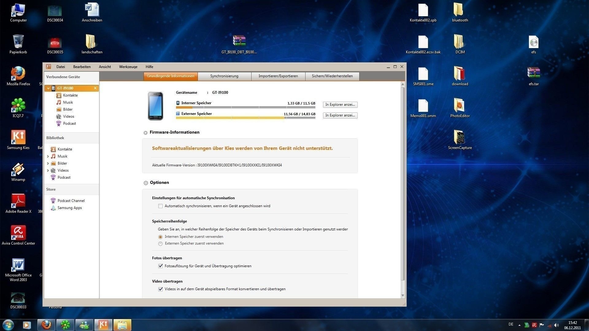

Warte - bevor Du das machst, prüfe erst unbedingt mit Kies die Situation.
Mach davon einen Screenshot und stelle ihn ein.
Hier ein Screenshot von Kies:
Was sagst du?
Spontan würde ich sagen: wenn das die Ki4-2.3.4 sein soll, ist da was nicht ganz normal.
Ist das die KI4-2.3.4-DBT? Wo stammt die her?
Da müsste m. E. nämlich KIES vor Freude jubeln und den üblichen Zweizeiler mit "Aktuelle ..." und "Neueste ..." präsentieren.

ABER: bei Firmware-Info steht dran: "Softwareaktualisierungen über KIES werden von Ihrem Gerät nicht unterstützt"

@ Apple CSC: I9100OXXKE2 <- deswegen zickt wohl Kies ...
Ohne Multi-CSC wäre die Kies Welt in Ordnung.
