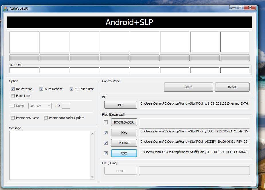

WICHTIG:
VORHER alles sichern, was euch lieb und teuer ist ! ALLES wird gelöscht, außer die Daten, die auf der internen und falls ihr eine habt, externen SD sind. Alles andere ist weg !
Es ist eine 3-teilige Firmware MIT .pit-File, als Anhang ein Bild, wie ODIN aussehen muss, bitte noch das gelbe COM:ID dabei denken, habe keinen Bock mein Handy jetzt in den DL-Modus zu bringen, da ich erreichbar sein muss !
FÜR WEICHEIER--->HIER: :tongue:
Ich empfehle immer bei einem Firmware-Sprung, also z.B. von 2.3.3 auf 2.3.4 einmal einen ganz sauberen Flash zu machen, damit es keine Probleme gibt !
Ihr könnt natürlich auch ohne .pit und Re-Part flashen, wenn es denn dann läuft ! Passieren kann da nichts ! Außer, dass es zu FC´s kommt, die Programme haken und hängen und ihr dann eh wipen müsst !

DL läuft weiß jemand ob sie 1 oder 3 teilig ist ?
Welche datei muss wo hin ? CSC PDA usw. weiß das jemand ?
Wichtig :

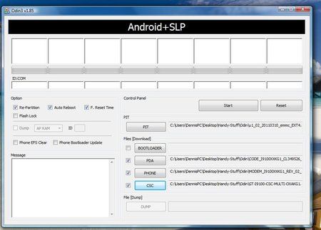

Mit pit-File und Repart anhaken, SO muss ODIN aussehen !
Siehe Bild im Anhang :
Bitte noch das gelbe COM:ID dabei denken, habe keinen Bock mein Handy jetzt in den DL-Mode zu bringen :winki:

Lasst mich raten: Es ist danach alles gelöscht auf dem Handy.
Genau !

habs ohne repartition geflasht is das schlimm ?
edit: klappt auch ohne repartition ;)

Ne eigentlich nicht, im empfehle halt nur immer bei einem Firmware-Sprung, also z.B. von 2.3.3 auf 2.3.4 einmal einen ganz sauberen Flash zu machen, damit es keine Probleme gibt !

Eine Frage an die Spezialisten hier. Dieser Supercore wird mit Odin geflasht? Und wenn ja, als was? PDA? CSC?
Danke schonmal
Dieter
Pda
