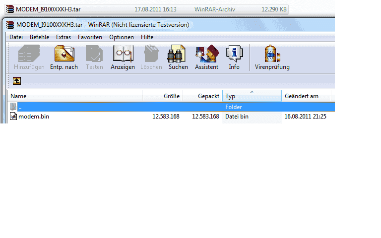

also wenn ich die datei entpake habe ich eine modem.bin datei ???
Wenn Du welche Datei entpackst? Die MODEM_I9100XXKH3.rar?
Dann hast Du eine .tar, welche wiederum die modem.bin beinhaltet.
ABER die .tar flashst als Modem über Odin\Phone.

@kamikaze2075
daaanke, mein Fehler, werde ich gleich ausprobieren
nachtrag: nun hab ich Basisbandversion I9100XXKH3
