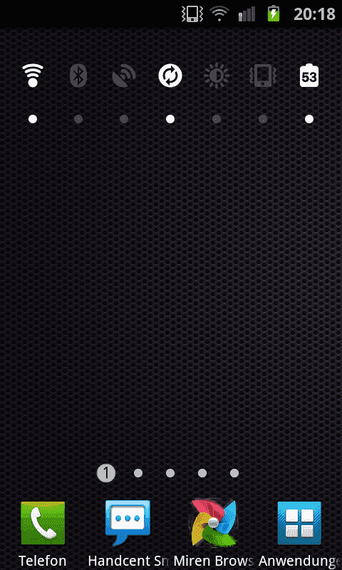

Allerdings habe ich seit dem flashen das Vibrationssymbol in der Notification Leiste (s. Anhang). Der Klingelton + Vibration ist allerdings eingestellt und funktioniert auch.
Woran kann das liegen?

PeeKayOne schrieb:
Habe auch geflashed und bis jetzt läuft alles fehlerfrei. Werde berichten, falls es anders ist.
"It´s not a bug, it´s a Feature ;)
Das hat schon seine Richtigkeit, I9100XXKI3 bringt das per default mit. :thumbup:

Wenn es ein Feature ist, dann kann ich es nicht deaktivieren. Sehe ich das richtig?
Ich würde es irgendwie gerne loswerden.
