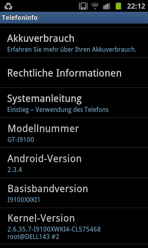

@ Nightly
Ich habe eine Frage an den Ober-Android-Guru der mir mit seiner Anleitung mein S2 gerettet hat :scared:
im Anhang ist ein Screenshot....kann ich dieses Update benutzen ???
Wenn ja was muss ich mit " CF Root " und dem " Stock Kernel " machen ???
Beim flashen die Sim-Card entfernen oder nicht....hab irgendwo gelesen man sollte es....Back-Up ist mit Kies gemacht worden....reicht das ???
Die entpackte "Tar" Datei bei Odin unter "PDA" einfügen ???
Bei Antworten bitte langsam schreiben.....bin über Siebzig.....:flapper:
Vielen Dank an das tolle Forum !!!!
