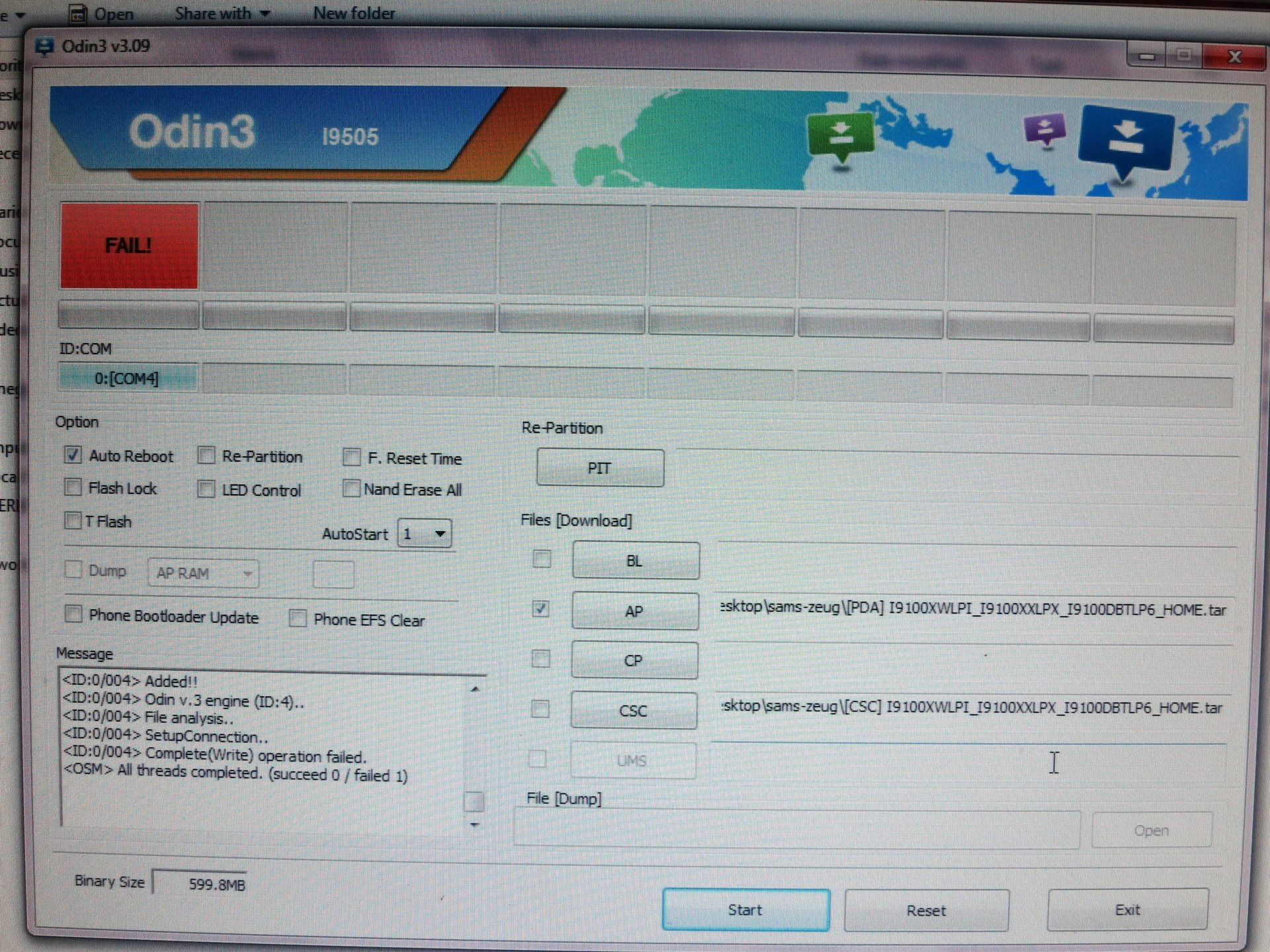

Aber welche von den drei Dateien PHONE PDA und CSC werden in welchen Boxen eingetragen: BL AP CP CSC ??
Nur bei CSC ist es klar, aber was ist mit den anderen?
erfolgloser versuch !
Das verwirrende ist daran, dass oben im obersten blauen Feld neben Odin3 I9505 steht. Das benutzte Handy ist aber ein I9100.

Immerhin weiter gekommen bin ich,
Ich habe die drei Dateien PHONE PDA und CSC eingetragen.
Dann gestartet, Mit PASS erfolgreich durchgelaufen.
Aber ich komme nicht über die neue Boot-Animation hinaus, also wohl ein Bootloop.
Dann habe ich die pit Datei hinzugefügt und auch Re Parition angehakelt, das läuft gar nicht und bricht gleich ab.
Sollte ich einen neuen Bootloader hinzufügen? In einem zip-file ist einer mit old und new dabei.
Als Ordner hatte ich den aus der Anleitung von der Dropbox herunter geladen:
3-teileGT-I9100XWLPI_I9100XXLPX_I9100DBTLP6.zip
PS: Habe es doch geschafft. Nach dem Bootloop noch wipe data/ factory reset und wipe cache gemacht.
Und gut ist.
Danke schön für Helfen.
