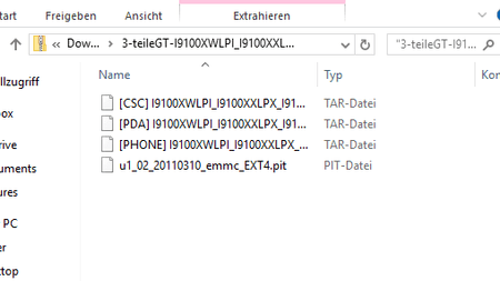

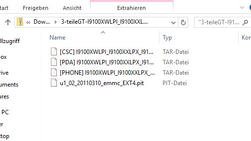

Solltest/könntest evetuell noch den SamFirm [High Speed][FW-Downloader] einbauen, denn bei SamMobile ist der Download ja gedrosselt und kann mehrere Stunden dauern :crying:
Allerdings ist die dort FW "I9100XWLPI" wohl nicht mehr zu finden, aktuell "nur" noch die "I9100XWLSD" (4.1.2 Jelly Bean):crying:...keine Ahnung ob man das irgendwo einstellen/erzwingen kann eine "I9100XWLPI" zu kriegen !?
Aber schau mal was ich noch gefunden hab : Galaxy S2: Von einer Custom ROM zurück zum Original – re{raise}ace
Die 3teilige mit PIT ist in 3 Minuten runtergeladen und Treiber + Odin ist auf der Seite auch verlinkt :biggrin:
