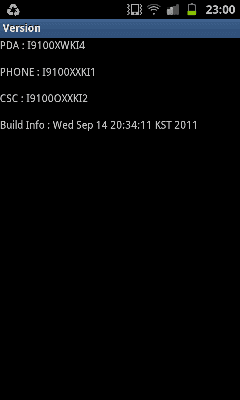

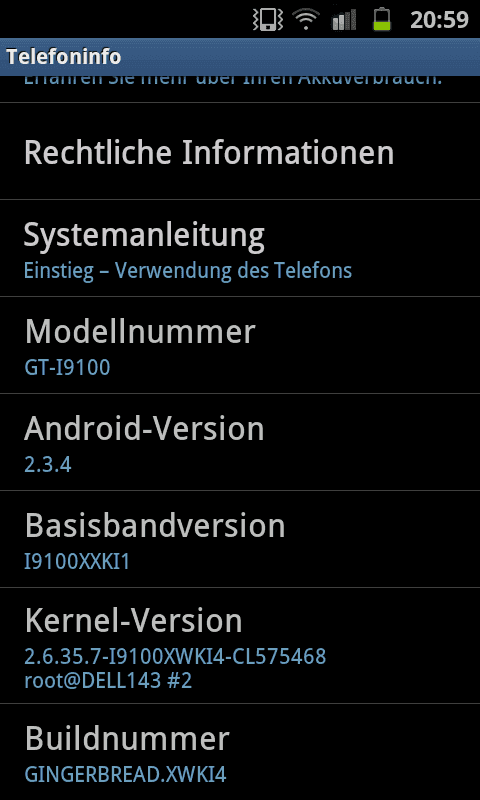

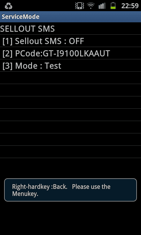

Hallo erstmals,
Ich fand in der SuFu keinen geeigneten Post/Tut gefunden. Deshalb dachte ich, ich benutze diesen Tutorial: [HowTo] Samsung Galaxy S2 - Originalzustand wiederherstellen (Garantiefall)
Wie schon im Titel möchte ich das Galaxy s2 gerne im Original zustand.
Einige Infos Dazu:
Das Galaxy s2 wurde im Swisscom Shop in der Schweiz gekauft. Zurzeit ist Cyanogenmod 9 installiert.
Dazu hab ich von meiner alten Telefoninfo ein screenshot erstellt um sicher zustellen das ich nicht eine Falsche Original Firmware drauflade. (siehe unten)
Nun hab ich aber 2 Fragen zu dieser Anleitung:
- Muss ich den Bootloader wechseln wenn ich Android 4 drauf habe.
- Welche Firmware muss ich drauf Flashen. :confused: Da im Swisscom Shop gekauft.
Wenn ich eine Anleitung aus dem Forum übersehen hab wäre ich froh wenn die jemand Posten könnten.
Grüsse iny0urface
EDIT: Hab aus meinem Archiv meiner alten Bilder noch was gefunden vieleicht Helfen diese Infos
