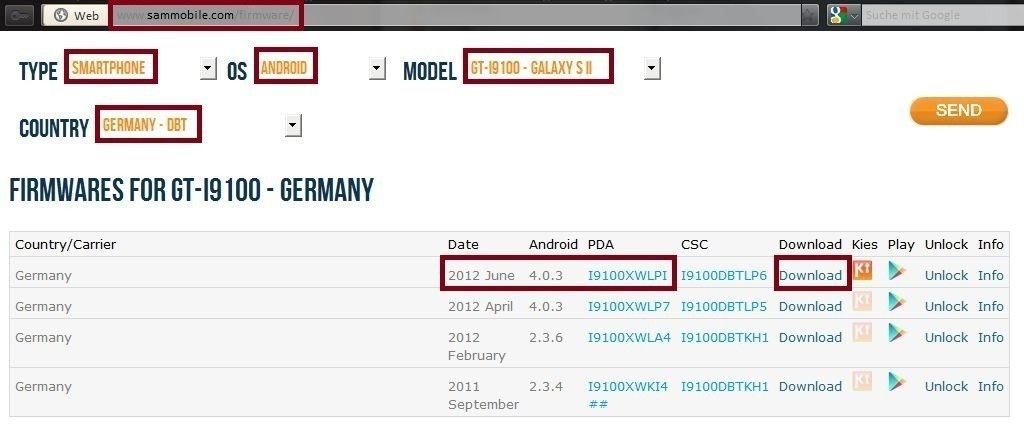

e./ Für die letzte deutsche (DBT) ICS Version melde dich bei sammobile.com an und mache es wie auf dem Bild im Anhang.
