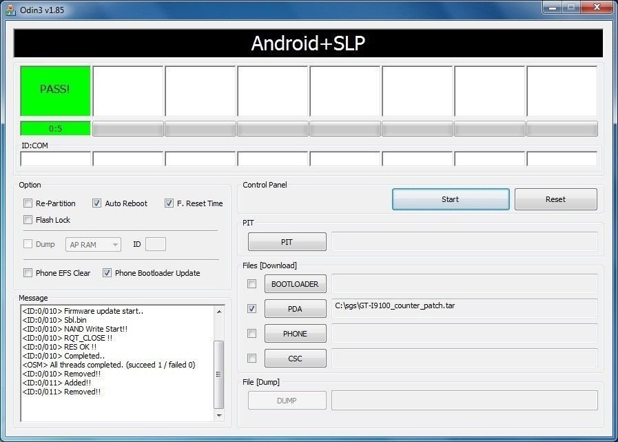

NUR FÜR DAS GALAXY S2 i9100 (NICHT i9100G)!!!
Ich machs mit nem "GT-I9100_counter_patch" über ODIN. Der die gesperrte Rücksetzfunktion (Counter Reset) ab der Version 2.3.4 wieder entsperrt. Danach klappts auch mit dem JIGen.
Wie immer, OHNE Gewähr und Anspruch auf Ersatz. Backup vor dem Patchen kann nie schaden!
Hab ne Grafik mit den Einstellungen (Odin) und den Patch mit angehangen.
Hab ich alles zum JIG-USB mit dazubekommen.
Wem es hilft, "Danke button" nicht vergessen. :scared:
GT-I9100_counter_patch.tar
ODER von http://www.counterreset.eu/cpatch.zip PW: sgs2patch
PS: Nee, ist nichts neues. Sind die Infos der konstruktiven Beiträge der letzten 22 Seiten, für jene die nur die letzte Seite lesen, auf den Punkt gebracht. ;)
Schlicht und einfach ist doch das was "Neulinge" wollen. Die "alten Hasen" wissen das doch eh.

Ist das nicht der alte GB Bootloader? Nur das die .tar umbenannt wurde? : )
Jap, ist schlicht und einfach der alte Bootloader wie er schon hier im Forum kursiert. Nix neues. ;)

Naja der neue bootloader macht z.B. auch Probleme wenn du CM9 flashen willst indem du in einem Bootloop stecken bleibst.

mit dem alten Bootloader, der hier irgendwo im Forum herum schwirrt, kannst du auch wieder bei ICS-ROMs via USB-Jig den Counter und das gelbe Dreieck zurück setzen...natürlich via Odin flashbar... ;)

Siehe meinen Beitrag ganz oben. Ja, ist der alte BL!

Ja, tut er auch. Downloadmodus kannst du damit so gut wie immer wiederherstellen.
Aber um den Counter Reset mit dem JIG zu nutzen brauchst du den Patch (alten Bootloader). Warum? Hab ich auf der letzten Seite erklärt.
So direkt ohne weiteres zu tun funktioniert der JIG Counter Reset unter ICS halt nicht.
