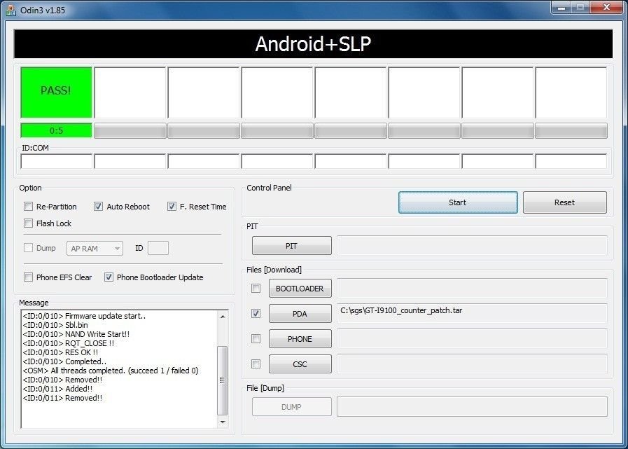

ach gottchen lach, hab ich dann die original FW weg? Kannst du mir ev, sagen wo ich das nachlesen kann,wie das geht? danke:)
Nein, Firmware bleibt alles gleich. Du tauscht nur den Bootloader aus. Mh, bei meinem Jig war eine kleine Anleitung dabei.

Ähm, ich hab dir ein Bild und den alten Bootloader angehängt?! Was musst da noch suchen?
vielen dank, ich habs eben gesehen:))
