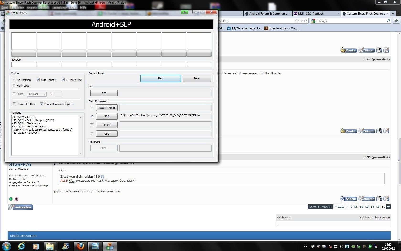

so sieht das bei mir aus
So sieht das bei mir aus, wenn Kies Probleme macht. Mach das Handy mal ab vom PC, Handy ausschalten, wieder in DL Modus schicken, ODIN als Admin starten und dann das USB Kabel dran. Und wieder testen natürlich ... :p
hat jetzt geklappt,ich bekloppten war nicht im Downloadmodus :crying:
Happens ... ;)
