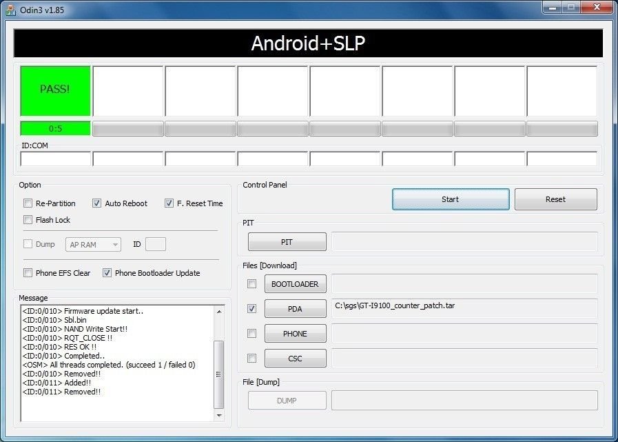

@ dYna
->TopAZ<- schrieb:
NUR FÜR DAS GALAXY S2 i9100 (NICHT i9100G)!!!
Ich machs mit nem "GT-I9100_counter_patch" über ODIN. Der die gesperrte Rücksetzfunktion (Counter Reset) ab der Version 2.3.4 wieder entsperrt. Danach klappts auch mit dem JIGen.
Wie immer, OHNE Gewähr und Anspruch auf Ersatz. Backup vor dem Patchen kann nie schaden!
Hab ne Grafik mit den Einstellungen (Odin) und den Patch mit angehangen.
Hab ich alles zum JIG-USB mit dazubekommen.
Wem es hilft, "Danke button" nicht vergessen. :scared:
GT-I9100_counter_patch.tar
ODER von http://www.counterreset.eu/cpatch.zip PW: sgs2patch
Ich mache es wie hier und das klappt auch unter JellyBean weiterhin.
Habe es bereits mehrfach mit Sammy JB ROM´s (genauer nach dem flashen eines Custom Kernel´s) nach dem alten Muster durchgeführt.
  • flashen des Patches per Odin (PDA)
  • Telefon aus (ggf. Akku RAUS)
  • USB-JIG einstecken
  • Einschalten (ggf. zuvor Akku einsetzen ;)!
  • Counter steht wieder auf "NULL" und FERTIG!!!
CU
Reaktionen: ari6265 und ShadowS2

Danke Topaz!
Nach dem Patchen und Benutzen des Jigs, muss man dann nicht den Patch wieder entfernen? Sprich, merken die Techniker nicht, dass dieser Patch aufgespielt wurde?
Reaktionen: ->TopAZ<-
dYna schrieb:
Da hast du natürlich recht, nur habe ich keine Ahnung welchen Bootloader ich nehmen muss und wo ich den herbekomme....
Für den funktionierenden "Bootloader" und die Anleitung zur Benutzung schaust du diesmal nur noch einen Beitrag zurück. ;)
Nee, den PATCH brauchst nicht wieder entfernen. Wenn sie danach suchen würden, würden sie ihn vermutlich auch finden. Die Versionsangabe beim Bootloader ist ihnen aber "schnurz, piep ...".
Und Peter110, JEDER FLASHVORGANG IST POTENZIELL GEFÄHRLICH! Da stimme ich dir voll zu.
CU
