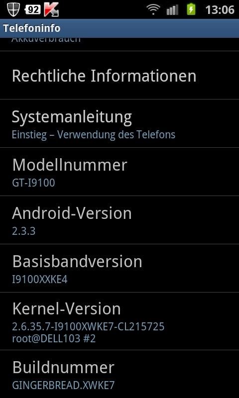

ich habe mein GalaxyS2 gerootet und um diesen Root wieder zu entfernen wieder eine originale FW ( I9100XWKE7_I9100XXKE4_I9100XEUKD1 ) mit Odin geflasht.
Das Handy zeigte danach unter Telefoninfo die gleichen Infos wie vor dem Root. Ich bin davon ausgegangen das der Originalzustand wieder hergestellt ist.
Kies verweigert mir nun ein Update -nicht offizielles Relaese- . Nach meiner Suche in Foren habe ich festgestellt das ich ein EU FW habe. Unter *#272*imei steht -nicht änderbar- VIA.
Nun meine Frage: Welche FW -neuste- kann ich flashen um DBT und damit Updatefähig mit KIES zu sein. Nehme ich ein 1 oder 3 teiliges. Welches ist besser? Steht nach dem Flash statt VIA dann DBT?
Vielen Dank für eure Antworten und Hilfe schon im Voraus:biggrin:

Deinem Screen nach ist die genannte FW doch auch auf deinem Galaxy - so whats the Problem ?

Vielen Dank das du dich meines Problemes angenommen hast.
Inzwischen ist mir bewusst das mein Gerät ein O2 Branding (wenn nicht unbedingt erkennbar für mich, hat) Habe das Gerät bar im O2 Laden gekauft.
Ich habe das Gerät offensichlich mit einer falschen FW geflasht.
Bevor ich nach deiner Anleitung verfahre noch ein paar Fragen bitte :
- welchen FW zustand hat das Handy nach dem ersten 3Teiligen Flash
- welchen Zustand hat es nach dem zweiten fertigen Zustand,
ist dann eine ungebrandete FW mit Kiesupdate auf dem Gerät
- was ist im Garantiefall, lässt sich dann die O2 Branding FW wieder flashen
Bitte habe Verständnis falls meine Fragen etwas laienhaft sind, aber ich bin noch relativ neu in der Materie :sad:
Deshalb bin ich froh das es für diese Fälle das Forum gibt mit erfahrenen Mitgliedern.
Vielen Dank
Ich gebe dann Rückmeldung wenn ich "fertig" bin :rolleyes2:
