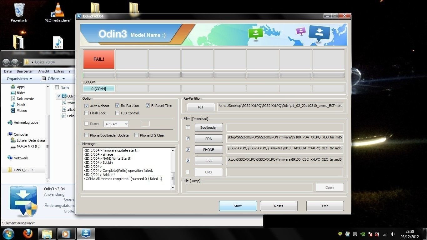

Hallo ich habe das mit dem drei teiligen firmware gemacht, auf meinem handy steht nun nicht mehr sg2 mit einem gelben dreieck sondern ein bild mit einem handy und einem pc drauf und dazwischen ein gelbes dreieck.
und darunter steht Firmware upgrade encountered an issue. Please Select recovery mode in Kies & try again.
Aber es fängt an auf meinem handy etwas zu laden dann kommt die FAIL meldung bei Odin...:(
wie soll ich nun vor gehen?

Dann erstmal: hast du ein 9100 oder 9100G? Steht auf dem Karton oder unter dem Akku auf dem Aufkleber
Und, warum flasht du so eine uralte Firmware?
Ich habe keine andere gefunden...
Und unter meinem Akku steht MODEL: GT-I9100
..... Und natürlich mit Pit geflasht? Habe ca 30-40 mal geflasht und immer OHNE Pit ob nun 1 oder 3 Teilige firmware. Warum macht Ihr das immer? Ich denke das ca. 80% der Probleme daher kommen!
