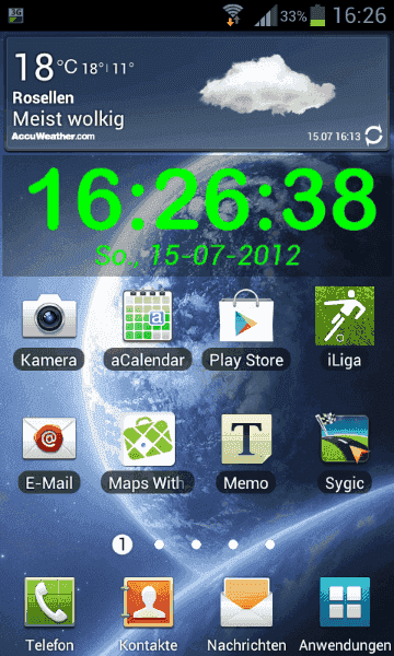

Rabbit777 schrieb:
@foxy57
wäre es möglich , dass du bei dir mal einen anruf mit dem originalen kabelheadset
machst. ob du auch das "kleine" problem hast wie ich.
danke
das Headset (Orginal) funktionoiert einwandfrei...kein
rauschen beim telefonieren...und im übrigen läuft die 4.04 immer noch
total stabil...noch keinen Hänger oder Absturz, nur der ICS Browser
mußte neu installiert werden....das S2 läuft auch sehr fix...und die % Akkuanzeige
funzt auch:
