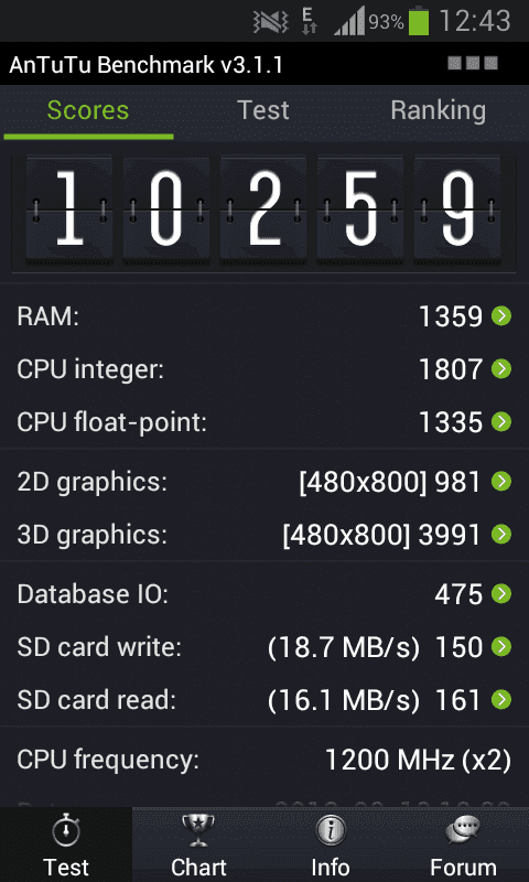

Also ich habe die Deodexed Stock Samsung LSD ROM von XDA drauf und finde die läuft runder als die Disaster 8, Alliance 6 oder die Space and Time 2.6. Mit integriertem prerootet Stock Kernel komme ich bei Antutu auf 10259 Punkte und meine Galerie Probleme mit der ext. SD sind auch weg. Ich finde eine Vielzahl der Custom Roms auf Basis 4.1.2 LS8 ziemlich enttäuschend.

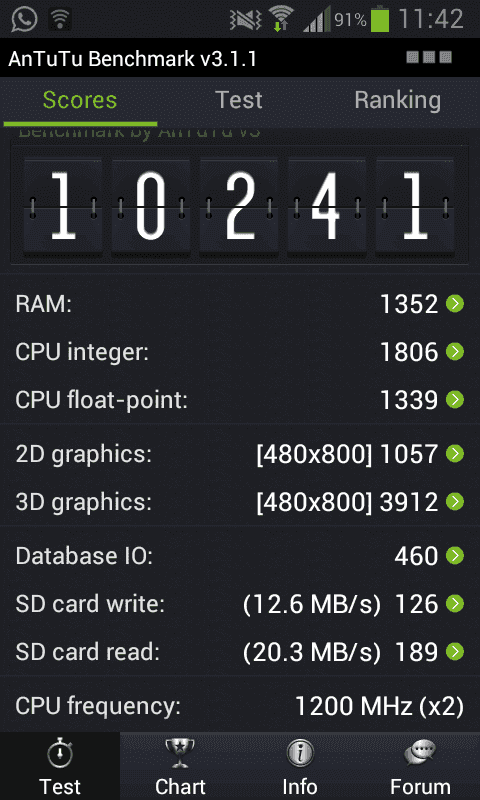

auf den Post von Predo bezogen - ich habe aktuell die unveränderte Odexed Stock XWLSD drauf, geflasht per Odin, gerooted per Universal Su Push. Stock Kernel.
Läuft erste Sahne, keine Ruckler, keine Reboots, (für JB) akzeptable bis gute Akkulaufzeit, noch keinen Bug.
Bei Antutu ordentliche 10241 Punkte. Auch KIES Air funktioniert anstandslos. Bei fast allen bisherigen JB Custom ROMs hatte ich irgendwelche Probleme oder kleinere Bugs.
Wer keine großartigen Mods braucht, die nicht per App zu realisieren sind, und auf ein grundstabiles System angewiesen ist, kann meiner Meinung nach bedenkenlos auf die unveränderte Original ROM zurückgreifen.
