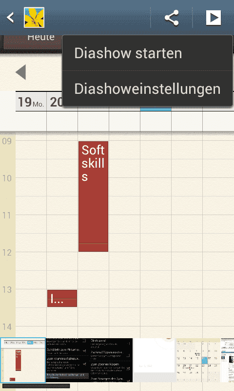

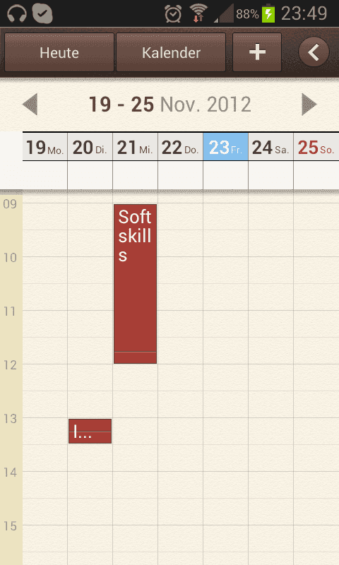

Hier die Wochenansicht:
@Topic
Ich weiß nicht, ob es die Option unter ICS schon gab, denn in der Galerie kann man jetzt Dia-Shows starten.
Reaktionen: toscha42 und Massel
