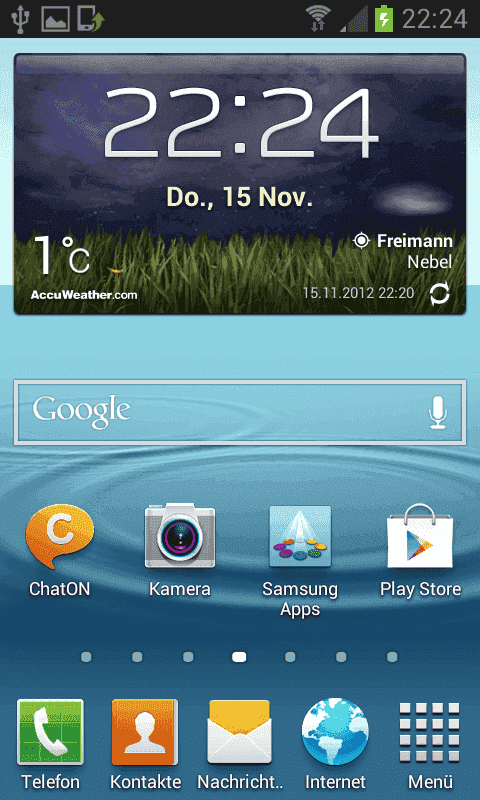

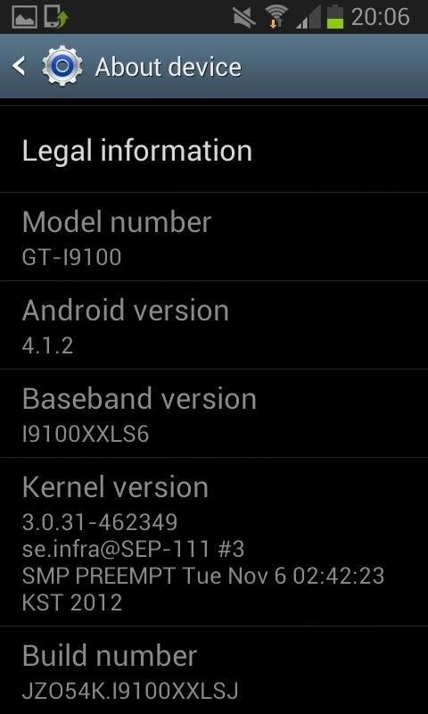

Das warten auf einen Leak hat ein Ende,
ein User namens "izap" aus dem XDA Forum hat einen Samsung Jelly Bean 4.1.2 Leak für das Samsung Galaxy SII I9100 rausgebracht.

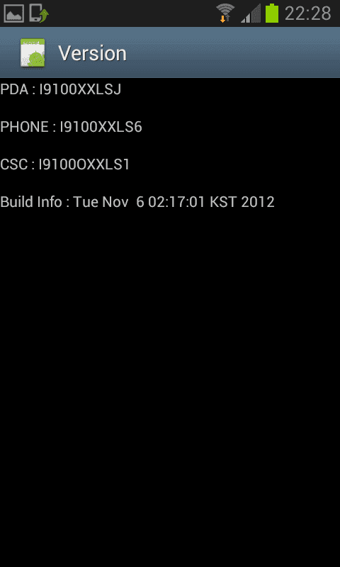

13. Auf PDA gehen und folgende Datei auswählen: CODE_I9100XXLSJ.tar
14. Auf Phone gehen und folgende Datei auswählen: MODEM_I9100XXLS6.tar
15. Auf CSC gehen und folgende Datei auswählen: CSC_HOME_OXX_I9100OXXLS1.tar

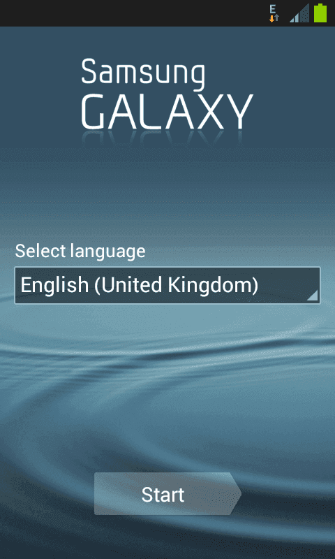

18. Odin sollte nach einer erfolgreichen Installation "Success" anzeigen.
Schritte 6 - 9 sind optional und sollte auch ohne gehen, da Odin sowieso einen Data Wipe macht...

Features wie: Direct Call, Pop-up Play, Smart Stay sind auch dabei
