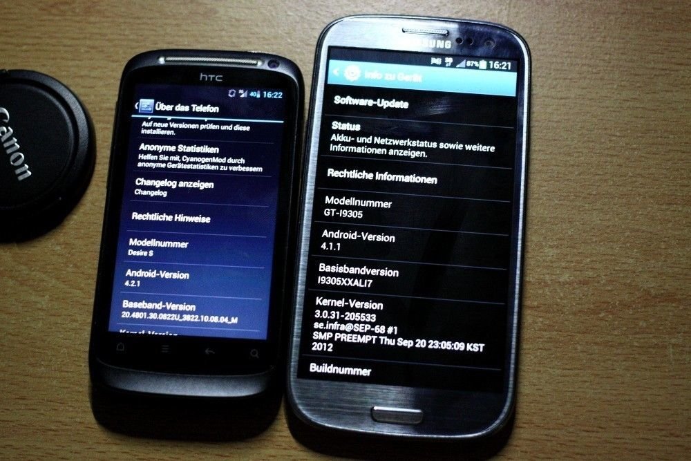

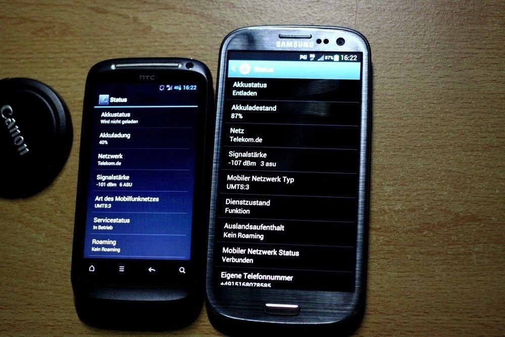

Ich habe mächtige Empfangsprobleme mit dem S3. Wo mein altes HTC DS noch guten Empfang hat, hab ich grad mal einen balken oder garkeinen mit meinem S3 LTE.
Kann ein neues Baseband bzw. diese Firmware das Problem lösen?

Ich habe bei dieser (so wie auch bei der schwedischen) zwar keinen sichtbar besseren empfang als ich bei der ALI5 Vodafone oder ALI7 Telekom hatte, aber die sprachqualität (auch bei geringer signalstärke) hat sich deutlich gebessert.
wobei ich bei dir jetzt nicht von mächtigen problemen reden würde, wenn ein anderes handy mal einen strich mehr signalstärke anzeigt als dein S3...
