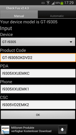

nach nun zwei Jahren geht mein Samsung S3 LTE von Vodafone in den Besitz meiner Frau über. Da ich jetzt eh ersteinmal alle Daten gelöscht habe, spiele ich mit dem Gedanken das Gerät zu debranden und schon auf 4.4.4 upzugraden.
Was ich leider aber noch nicht gefunden habe, ob ich dieses Stock ROM verwenden kann. Bei mir wird nämlich als Basisbandversion I9305XXUEMK1 angegeben, im Titel des Stock ROM steht jedoch XXUFNI3.
Über einen Tipp würde ich mich freuen.
Grüße
Ralf

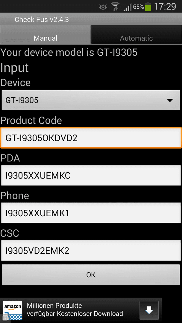

Bevor irgendetwas schief läuft, installiere mal die App Check FUS.
Wenn du diese einmal ausgeführt hast, stelle bitte die dort angezeigten Infos zur Verfügung, ggf. mit einem Screenshot.
Anbei der Screenshot.
Danke und Grüße
Ralf
Ok, das Basisband / Phone sollte nicht mit PDA verwechselt werden.
Wenn du die hier diskutierte Firmware flashen willst, solltest du beachten, dass dein ProductCode dazu nicht passt. D.h. du musst debranden und dabei auch den ProductCode umstellen.
Hierzu solltest du dringend die entsprechenden Threads durchkämmen (Originalzustand wiederherzustellen und Debranden --> Suchfunktion).
