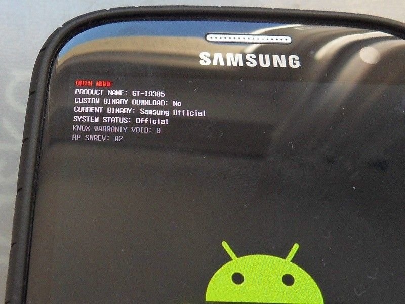

Mach doch mal ein Bild davon, ich denke nicht, dass das mit dem KNOX-Counter gefixt wurde.
Weshalb das OTA-Update auch ausbleibt.
Hi Atlantis,
datrepair hat im Rücklieferschein vermerkt, dass "eine Reparatur von mechanischen Komponenten durchgeführt und dabei auch die Platine getauscht" worden sei, wobei die IMEI-Nummer gleich geblieben ist.
Der Counter war vorher tatsächlich auf 1, nachdem der Versuch misslungen war, eine ältere Android-Version aufzuspielen. Mein "Glück" war wohl, dass anscheinend tatsächlich ein garantieumfasster Hardwaredefekt vorlag, für den ein Varranty Void nicht kausal sein konnte.
Bin einigermaßen ratlos. :confused2:

Danke für die Antwort!
Komisch ist das schon..
Trotzdem hast Du ein "DBT" Gerät, D.h. ohne Branding.
Die CSC wird auch keine Probleme bereiten und ein wagemutiger schritt, Richtung Odin und Firmware, sollte ohne weiteres gehen.
Der KNOX-Counter und der Binary-Counter bleiben Natürlich unberührt.
Allerdings, wird es kniffelig oder gar unmöglich im Nachhinein mit der Garantie eben, auf 4.3 Downzugraden.
Pro und Contra immer im Auge behalten und fleißig lesen heißt die Devise, bevor man einen schritt macht und merkt, dass man das besser hätten sein lassen sollen.
