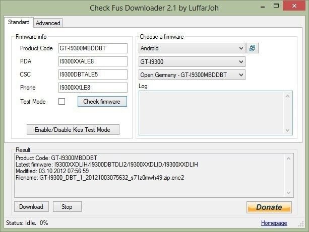

Da diese 1click-Hoster irgendwie immer sucken, lade ich mittlerweile nur noch via Checkfus runter. Das kommt dann direkt vom Firmware Update Server
The webversion of Check Fus 2.0
CheckFusDownloader 2.1 saugen, starten, Android, i9300, Open Germany einstellen, Check Firmware, und los geht's
