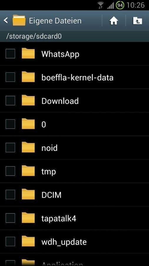

Hallo Ich habe eine frage.
Ich hatte immer Stock emg4 genutzt nun habe Ich gestern eine 4.2.2 Rom ausprobiert aber davor natürlich Backup von emg4 erstellt. Nun habe ich wieder mein Backup zurück gespielt und habe ich ein 0 Ordner wo meine ganzen datein drauf sind vor dem Backup. Kann man den Ordner einfach löschen ohne Bedenken oder wie soll ich es am besten machen
Wenn du die 4.2.2 nicht mehr nutzen willst kannst du den löschen
