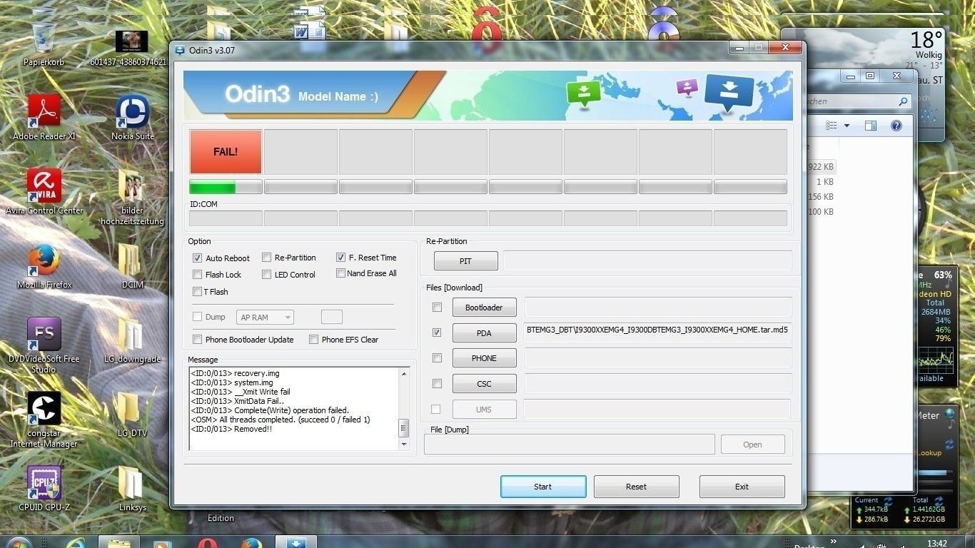

Habe eben versucht die EMG nochmal zu flashen aber odin zeigte mir mittendrin an FAIL und hat abgebrochen. :scared:
Jetzt steht auf meinem Handy
Firmware upgrade encountered an issue. Please select recovery mode in Kies and try again.
kann ich den akku einfach raus nehmen? es startet nicht mehr und geht auch nicht in den downloadmodus. :mad:
So habe jetzt mal Kies installiert und bin im Emergency firmware recovery. Dort will er aber einen Recoverycode haben wo bekomm ich den her bzw wo finde ich den für die EMG4?
