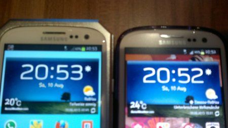

Hier zum Beweis links mein Handy rechts Handy meiner Frau, Sie hat 3 Balken und H, ich 1 oder 0 Balken und nur E.
Sorry für die Unscharfe Aufnahme, ist mit meinem alten Tele gemacht worden wo die Cam einen weg hat. Aber man kann es erkennen.

Die Bilder wären nicht nötig gewesen. Ich glaub dir das schon, hast ja den direkten Vergleich.
Trotzdem ist es seltsam, merke davon bei mir nichts.
Sonst ist mit dem Tel. nichts ungewöhnliches passiert? (Sturz, Dreck, Staub)
Auf was liegt das linke Handy drauf?
Eben?
Gibt es sonst irgendwelche Unterschiede? Schutzhüllen, seltsame Akkudeckel oder so?

Hab die Bilder nur gemacht da die meisten ja eine Verbesserung feststellen konnte. :drool: Ich leider nicht. :mad:
Nein mit dem Handy ist nichts ungewöhnliches passiert.
@BartZZ und Patrick
Handy ist in einem Alu Case was es vor dem Update auch war und da waren die Empfangswerte bei beiden Handys gleich.
