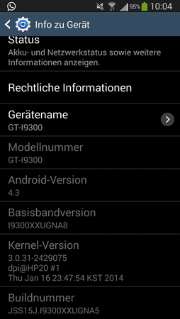

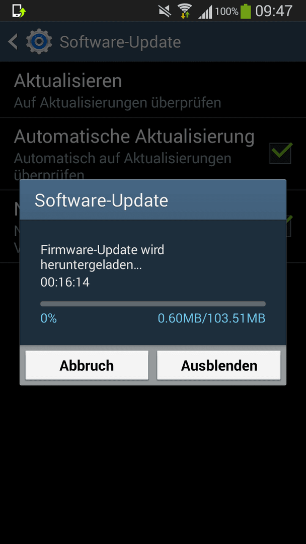

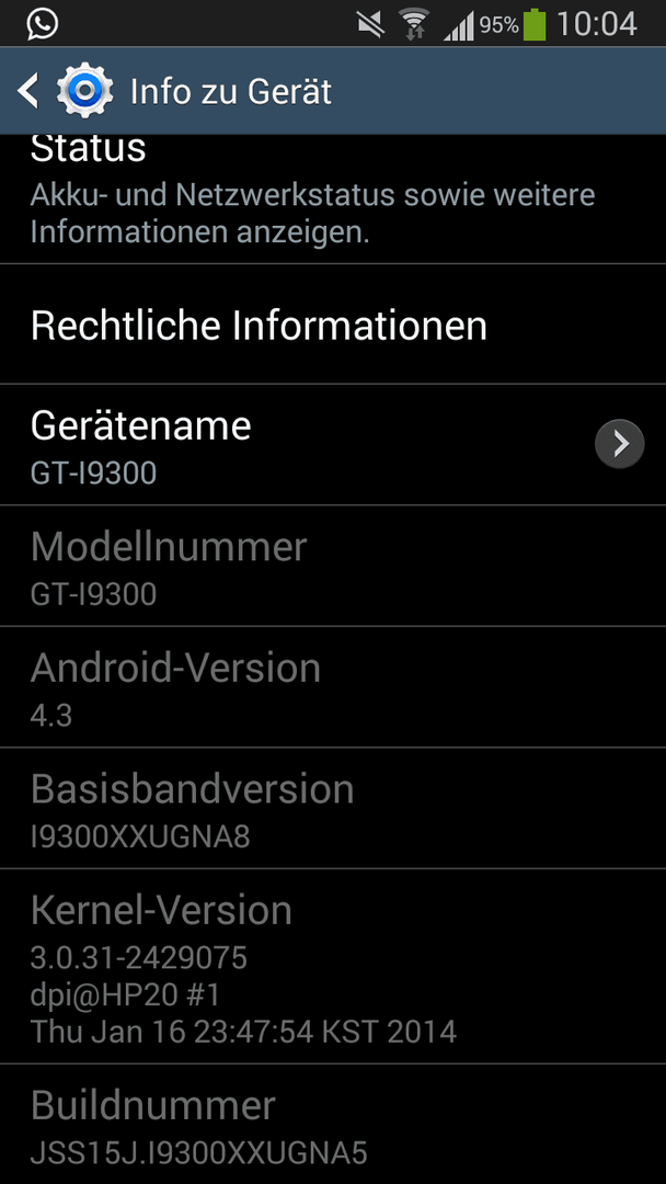

Ich habe ein S3 I9300 und ich habe Android 4.3 installiert (Original).
Gestern aber habe ich ein Update bekommen, dass 103 MB groß ist, obwohl ich dachte, dass das S3 keine Updates mehr bekommt und auf 4.3 sitzen bleibt...
Was hat das mit dem Update auf sich? Kann ich das einfach installieren oder ist das ein Fehler des Servers oder so...
Ich Bitte um eine Antwort :)

Lohnt sich das Update? Denn letztes Mal als ich den Patch installiert habe , hat sich nichts zum Guten geändert... Für mich jedenfalls nicht.
Ändert sich was?
das kann man leider nicht sagen gibt keinen ChangeLog soweit ich weiß
Reaktionen: K. Kü.
Ok, Danke erst mal... :)
