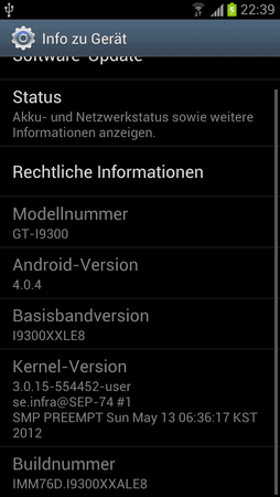

Anbei ein Screenshot vom aktuellen Stand. Das ist nämlich DBT AEL8 plus 6x am Stück versucht, den CF Root kernel zu flashen - erfolglos wie man sieht.

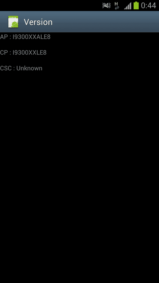

Vllt auch das csc problem tipp mal *#1234# und poste das ergebnis.
Der ursprüngliche Beitrag von 23:03 Uhr wurde um 23:08 Uhr ergänzt:
Wie flashst du den kernel? Schreib mal was genau du da machst am handy und pc.
Ich aktiviere USB Debugging, versetze das S3 am Kabel hängend in den Download Modus während Odin schon läuft und füge den CF Root Kernel zu PDA hinzu und flashe ganz normal, so wie bei meinem S2 auch schon immer. Screenshot siehe Anhang.
Was sagst du dazu?
Und schon einmal vielen Dank für deine Hilfe bisher :)
Hmm, also lass mal das usb debugging weg, schalt das handy normal aus und mach den downloadmodus über den dreitasten griff vol- home und power und dann den kermel bei pda flashen und das handy erst nachdem du im dl mode bist ranhängen. Mir der methode und zwei bis drei vers hat er meins geflasht und ich hatte das gleiche prob mit unknown.
Ich hatte die Root-Reche mit einer älteren Version des CF-Kernels und manuellem Nach-Installieren der SuperSU.apk erreicht. Dann die criskelo ROM drauf, DBT (was im übrigen mittlerweile eh schon ausgewählt war) nochmals ausgewählt und auf Installieren geklickt, dann die AEL8 geflasht. Und - wie ichs befürchtet habe, - immer noch CSC unknown. Gebe ich bei der AEL8 dann *#272*IMEI# ein, steht oben auch, dass DBT aktiv ist, abter unten ein Eintrag ohne jegliche Buchstaben drinne, kann ich also auch nicht auswählen, weil er dann sagt ein Eintrag müsse mindestens drei Buchstaben enthalten oder so ähnlich.
Langsam ist es zum Verzweifeln, kein verdammter Work-Around den man so findet funktioniert :(
Und dass ich das Handy erst nachträglich anschließen soll, wenn es bereits im Download-Modus ist, habe ich ausprobiert. Mit USB-Debugging, ohne, Odin normal, Odin als Administrator, jegliche KIES-Prozesse vorher im Windows auch deaktiviert wie man es oft liest. Keine Konstellation half :(
Und solange criskelo ROM installiert ist, wird mir auch etwas bei CSC angezeigt. Aber sobald ich eine Stock ROM installiere, habe ich das gleiche wieder.
EDIT: Ich habe nach dem Fehler gegooglet und beim SGSII wurde geraten, die SIM-Sperre zu entfernen. Da ich testweise auf der einzigen dreiteiligen Firmware fürs S3 war, habe ich kurzerhand die SIM-Karte einfach entfernt und nochmals unter exakt gleichen Bedingungen zurück auf ALE8 geflasht, und siehe da: es funktioniert jetzt alles wieder. Ich habe sogar sofort ein OTA-Update auf ALF6 erhalten :)
Also falls jemand das gleiche Problem hat: mal ohne SIM-Karte flashen.

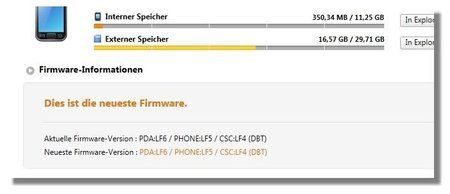

hab aktualisiert und komme auch ohne Probleme auf Kies. ;)
