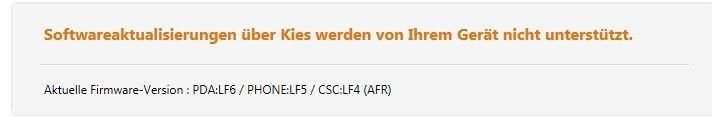

Hi Leute, habe folgende Firmware lt. Kies. Habe die DBT open Germany von sammobile per Odin geflasht, jedoch habe ich in Kies am Ende (AFR) stehen und habe bislang nicht herausfinden können was das bedeutet. Weiß jemand mehr?
vorher ein custom rom benutzt? z.B. omega?
Yes. Habe aber alles gelöscht mit CMW und dann noch mal Stock mit Odin drauf. Sind da noch Reste übrig von der Omega? :D Miste
hatte auch das problem nach einer omega rom. ein factory reset um alles zu wipen und nochmal neu flashen sollte helfen.

Hat jemand zufällig einen Plan wie ich das fixen kann? Sone dreiteilige FW probieren oder so?
Okay dank dir. Werde es mal ausprobieren ;-)
Danke noch Mal, hat geklappt und nun klappt es auch mit dem Kies ;-)!
