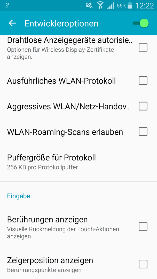

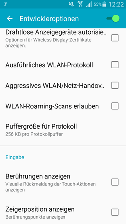

Habe seit ein paar Tagen die 5.0.1 drauf. Bin mega zufrieden, bis auf die WLAN Probleme. Habe vorher ein FullWipe etc. gemacht und bin ganz von neuem gestartet. Betreibe zuhause eine FB 6360 mit zwei D-LAN Repeatern von TP Link.
Sobald ich in einen anderen Teil meines Hauses gehe, habe ich vollen WLAN Empfang aber es geht gar nichts mehr durch. WLAN AN / AUS behebt das Problem. Mit 4.4.2 und allen anderen Geräten gibt es überhaupt keine Probleme. In den Entwickleroptionen gibt es extra einen Punkt "WLAN Roaming Scans" (siehe Anhang), der soll genau das Problem beheben. Leider klappt das auch nicht, bzw. das Häkchen ist nach jedem Neustart wieder weg.
Hat irgendwer ne Lösung parat? Kenne noch viele andere Bekannte, die exakt das selbe Problem haben.
