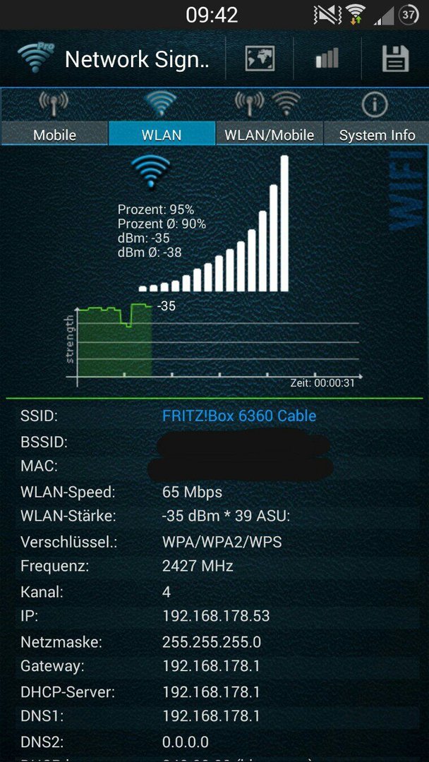

Also ich habe beim WLAN mit diese Firmware keine Probleme, heißt keine unterbrechen beim Empfang. Nur was den Speed angeht, finde ich schon bisschen wenig. Direkt neben FB getestet.
65 oder 72 MBit/s sind normal für mobile Geräte. Das ist die Geschwindigkeit, die sich bei 802.11n mit einem Spatial Stream und 20 MHz Kanalbandbreite einstellt. Siehe:
IEEE 802.11n-2009 - Wikipedia, the free encyclopedia MCS Index 7.
Netto bleiben davon ca. 45 - 50 MBit/s übrig.
