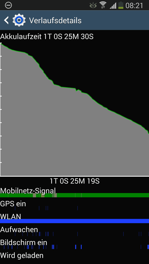

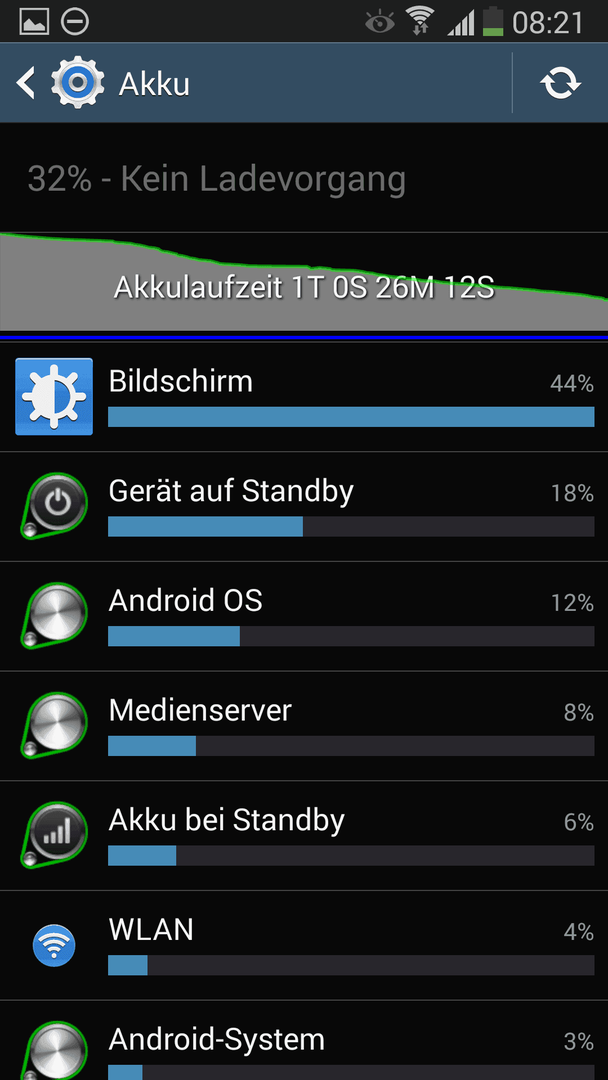

Bin eigentlich soweit mit der 4.3 zufrieden, nur die Akkulaufzeit finde ich nicht wirklich zufriedenstellend. Komisch ist das dieser sich auch nachts kontinuierlich leersaugt. Ziemlich viel wird hier verbraucht bei "Gerät in Standby". Des weiteren ist merkwürdig das das WLAN als aktiver Verbraucher angezeigt wird, obwohl ich es deaktiviert hatte über Nacht :confused2:. Habe übrigens per KIES installiert, und anschließend per Kontoeinstellung alles zurückgesetzt und neu eingerichtet.
Michael

ja das mit dem aktiven wlan ist mir auch schon aufgefallen, sehr komisch:)
Also mein Wlan war über Nacht auch aus und in der Akkuanzeige wird das auch so korrekt angezeigt.
Ich kann eher Gegenteiliges feststellen. Mit der MGA war der Verbrauch gut, mit der MJ5 ist der Verbrauch speziell bei Wlan an und verbunden im Standby, wirklich sehr gut.
Ich hab gestern in 5h Standby bei aktivem Wlan 2% verloren. Vorher sicher 4%
