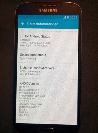

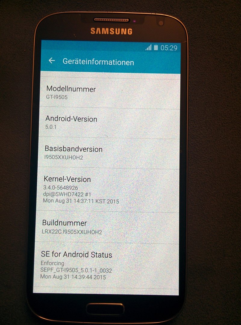

hab mittlerweile wieder die 5.0.1 drauf,nachdem die touchkeys bei drei anderen firmware versionen auch nicht funktioniert haben...jetzt gehn sie immernoch nicht...schon zig mal werksreset gemacht,via Odin geflasht, hilft alles nix...und von Samsung selbst hörste dazu gar nix...
selbst mit der tastenkombination *#2663# und dem drücken auf touch key fw update passiert nix...
