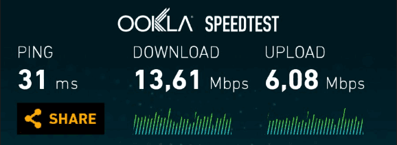

Hauptsächlich für meine negative Meinung verantwortlich sind die WLAN Probleme. Ein Speedtest sagt ja schon einiges aus...
Bin da anderer Meinung. Bisher war kein Samsung Rom für das S4 so fit wie dieses.
Die Wlan Probleme sind bei mir mit diesem Rom behoben. Habe auch nochmal ein Speedtest durchgeführt, der ja wie du meinst, so einiges aussagt...
Das reicht mir für Wlan auf dem S4 :)
