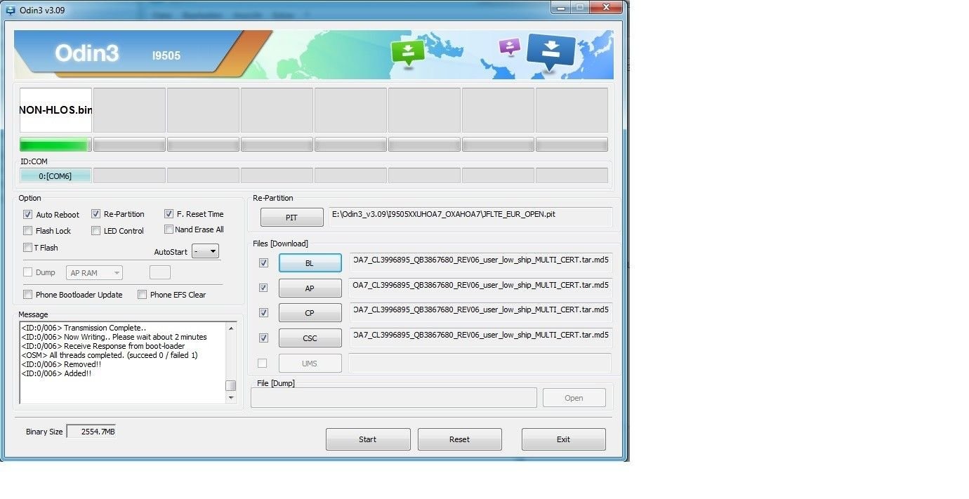

bei xda hat leider noch niemand reagiert. Ich habe versucht die neue Firmware zu installieren und eigentlich bin ich auch kein Newbie in dem Bereich, aber jetzt habe ich zum ersten Mal ein Problem. An dem Punkt wo die non-hlos.bin installiert wird, scheint der Installationsprozess bei mir zu hängen.
Hat jemand eine Idee, was ich machen kann?

@SteveBln
Hast du die Dateien korrekt eingefügt? Was ist bzw war denn aktuell auf deinem S4 drauf?
Ich ab deiner Stelle würde mal versuchen eine 4.4.2 Firmware zu flashen. Wenn diese funktioniert geht's weiter :)

@SteveBln
Hast du im Hintergrund Kies zu laufen?Das sollte ausgeschaltet sein.
Nein, Kies ist nicht drauf bzw. war. Habe es jetzt installiert wegen dem Notfallrecovery, aber das Handy verbindet nicht mit Kies :(
@andi
Es war eine 4.4.2 drauf und die Dateien wurden richtig eingefügt. Auf KitKat komme ich ja wegen dem Bootloader nicht mehr. Werde es aber versuchen, wenn ich Odin-Dateien für 4.4.2 gefunden hab.
