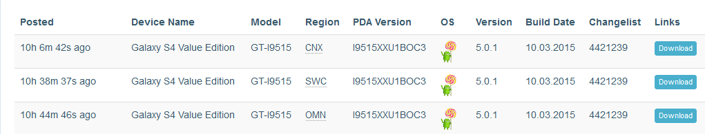

insgesamt sind 3 neue Builds rausgekommen, das Build-Datum ist jedoch bei allen drei 10.3., daher vermute ich dass es die identischen Files sind wie bei der polnischen Firmware. Auch die "Changeliste" ist diesselbe. Aber ich bin da kein Experte. Samsung Updates Latest Firmware - LIVE!
Ich denke mal dann wirds bald soweit sein!
Was erkennst Du aus den Daten?
Vor 35 Tagen kam das Update in Polen raus, danach 35 Tage nichts gehört und jetzt aufeinmal 3 Updates nacheinander. Ich denke dann nicht das es noch all zu lange dauert, wenn die aufeinmal so schnell hintereinander kommen jetzt. Ich hoffe halt mal das es jetzt etwas zügiger weiter geht^^

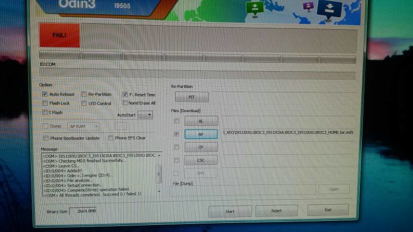

Wollte mir die polnische Rom drauf machen... es scheitert immer und es steht immer das selbe da.. kann mir jemand helfen und sagen was ich falsch mache?
treiber richtig installiert? kies komplett beendet?
Welchen treiber meinst? Ja kies beendet
Ok das mit den Treibern ist geklärt, kies beendet, akku voll. Ich mache alles nach anleitung und trotzdem kommt dann dieses aboot und paar min später failed.... was mache ich denn falsch? Ich brauch kein root dafür oder?
Mal einen anderen USB-Port ausprobiert? Du nutzt dass Original Kabel?
Andi
Das original kabel ja. Ich probiere es mal mit einem anderen usb port danke.
Root braucht man nicht zum fw flashen oder?

<ID:0/004> Added!!
<OSM> Enter CS for MD5..
<OSM> Check MD5.. Do not unplug the cable..
<OSM> Please wait..
<OSM> I9515XXU1BOC3_I9515OXA1BOC3_I9515XXU1BOC3_HOME.tar.md5 is valid.
<OSM> Checking MD5 finished Sucessfully..
<OSM> Leave CS..
<ID:0/004> Odin v.3 engine (ID:4)..
<ID:0/004> File analysis..
<ID:0/004> SetupConnection..
<ID:0/004> Initialzation..
<ID:0/004> Get PIT for mapping..
<ID:0/004> Firmware update start..
<ID:0/004> SingleDownload.
<ID:0/004> aboot.mbn
Das is seit 10 Minuten so und meistens kommt dann irgendwann dann failed... oder es passiert nix mehr
Den samsung usb treiber Hab ich schon
Hi,
eventuell hast du ein generelles Treiber Problem. Vielleicht hilft es alle Treiber inkl Kies mal zu deinstallieren (hier kann man das Nexus Toolkit von Wug zur Hilfe nehmen), neuzustarten und Treiber (die von Grundkurs) neu installieren.
Andi
